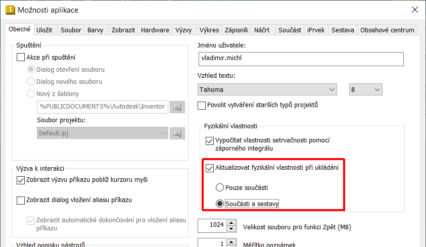

Může záležet na tom, zda jste sestavu otevíral přímo z Inventoru (z Vault úložiště) - doporučeno, nebo samostatně, v samostatném klientu Vaultu.
Inventor usoudil, že došlo k nějaké změně v uváděných součástech a dožaduje se jejich uložení (resp. vydání a uložení). To může nastat např. i při nastavení vynucené aktualizace iVlastností - nepoužívejte, pokud není nutné - viz:
Také si vypněte výzvu "Vyzvat k uložení pro znovu vypočitatelné aktualizace".
