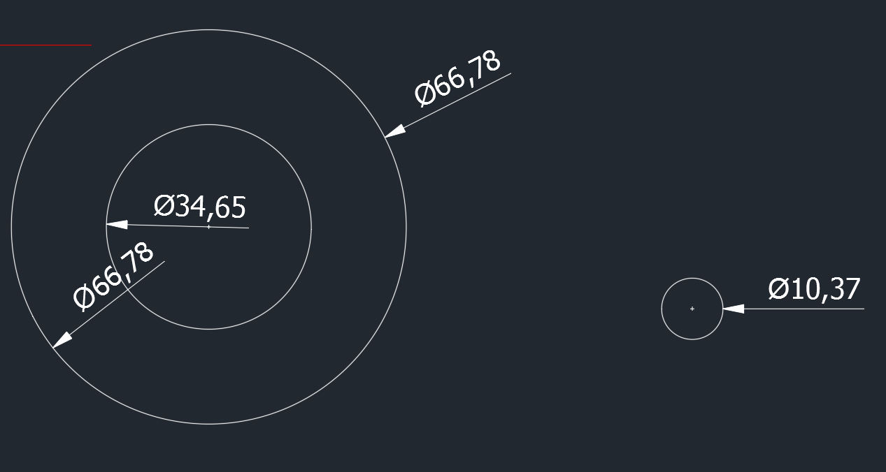

Dobrý den,
když kótuji libovolně velký kruh, tak mi to udělá pouze kótu s 1 šipkou. Kde se prosím nastavuje změna?
Odpovědi:
Odeslal: Davidosko
Datum odeslání: 25.zář.2022 v 09:33
Dobry den
Zkuste prepnout ve svem kotovacim stylu v zalozce fit na na Both text and arrows jako je nastaveno na obrazku.
Obrazek: https://prnt.sc/XeGPodQju-t-
Odeslal: Vladimír Michl
Datum odeslání: 25.zář.2022 v 09:45
Kóty průměru uvnitř kružnice vypadají standardně jako kóty poloměru. Buď musí být text kóty venku nebo použijte lineární kótu ([CMD]KÓTYSROVNEJ[/CMD] (_DIMALIGNED).
Můžete ale proměnnou DIMATFIT (např. =1) vynutit zobrazení obou šipek. Viz KÓTYPŘEPIŠ nebo Kótovací styl > Přizpůsobit > Možnosti zarovnání > Text i šipky (popř. Text vždy mezi vynášecími čarami).
