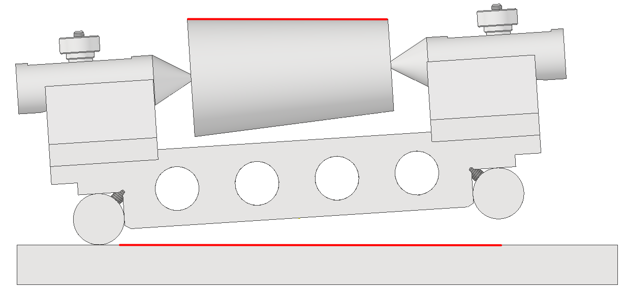

Dobrý den,
lze nějak nastavit v sestavě, aby když se změní rozměr kužele (úhel popř. i průměr), aby se horní plocha (označena červeně) vždy srovnala rovnoběžně se spodní deskou (označena červeně)? Tedy tím by došlo automaticky ke změně výšky zadního opěrného válečku a naklopení tělesa sinusového pravítka.
Děkuji moc za pomoc

Vytvořte v kuželu pomocnou geometrii, např rovinu tečnou k ploše kuželu. Tu pak můžete v sestavě zavazbit jako rovnoběžnou se spodní deskou.

To jsem zkoušela, ale to nejde, protože to chce nějaký pevně daný rozměr odsazení, ale ten já neznám, bez výpočtu. A jsou to čísla na hodně míst za desetinnou čárkou...
Levý podpěrný váleček musí být tečně (pevně) přivazbený. A hýbat se (zvedat) musí jen ten pravý.

Neměl jsem na mysli vazbu vzdálenosti mezi pracovní rovinou na kuželu a základnou, ale pouze vazbu rovnoběžnou, na vzdálenosti nezávislou.
Nejsem již aktivní uživatel Inventoru, přesto si myslím, že by to mohlo jít.
Pro představu přikládám vzorový zjednodušený model. uploads/856/Sin_pravitko.zip" rel="nofollow - uploads/856/Sin_pravitko.zip

děkuji moc, tak to je přesné. Funguje to.
