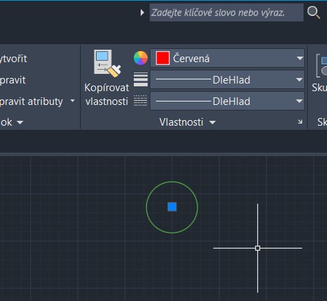

Mám tu výkres se záhadnými objekty. I ty co mají přiřazenou barvu Červená a zobrazují se zeleně. Ten výkres byl původně dělán v Zwcadu, tak nevím jestli to může být příčina, ale nevím co teď. Ta barva má nést docela důležitou informaci a potřebuju ji opravdu vidět.

Příčina sice může být v chybném "rádoby DWG" formátu z nějaké napodobeniny AutoCADu, ty se často chovají "divně", ale pro jistotu ještě zkontrolujte:
- zda nejste ve výkresovém prostoru a nepoužíváte zobrazení stylů vykreslování (mohou přemapovávat barvy)
- zda dané entity nejsou bloky, např. stiskem Ctrl+1 (bloky se přebarvují jen když jsou definovány barvou DleBlok)

Díky. Byl to nakonec blok. Taky mně to mohlo napadnout :-)
