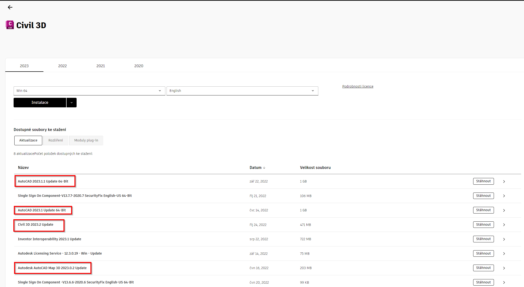

Zdravím, přátelé,
pokouším se naistalovat poslední aktualizaci pro Civil, tedy verzi 2023.2. Avšak bezúspěšně. Vyskakuje mi hláška o tom, že musím nejprve nainstalovat 2023.1 Update.
Zkontroloval jsem verzi Civilu a myslím, že tento update (2023.1) není opravdu nainstalovaný, neboť v popisu verze programu je uvedeno pouze Civil 3D 2023. Vzpomínám si, že jsem tento update chtěl kdysi taky nainstalovat, ale měl jsem obdobný problém. Tenkrát hláška odkazovala na to, že nemám vůbec nainstalovaný Civil.
Instalaci jsem zkoušel z různých zdrojů se stejným výsledkem. A update 2023.1 již není ani v nabídce.
Ve vláknech s podobnou tématikou jsem narazil na radu odkazující na nutnost vypnutí antiviru ( https://helpdesk.cadstudio.cz/helpdesk.html?id=x1200 - https://helpdesk.cadstudio.cz/helpdesk.html?id=x1200 ). To zatím vyzkoušet nemohu.
Máte nějaký nápad, co s tím? Díky. J.

Dobrý den,
pravděpodobně to po Vás chce mít nainstalovaný update 2023.1 pro AutoCAD. Není to na první pohled zřejmé, ale Civil zahrnuje rovněž AutoCAD a je nutné provádět i jeho aktualizace.

Ne, to jsou dvě různé věci, kolega zmiňuje update pro AutoCAD (tedy pro jádro Civilu). AutoCAD 2023.1 je normálně dostupný, je to nejnovější dostupný Update pro AutoCAD.

Není nutné instalovat AutoCAD samostatně, ale pouze dohledat na stránce manage.autodesk.com ve Vašem profilu aktualizaci AutoCAD 2023.1
Doporučuji provést aktualizaci AutoCADu 2023.1 i 2023.1.1. a eventuálně i Map 3D

Děkuji, pane Líbale, za radu. Vše je již OK. J.
