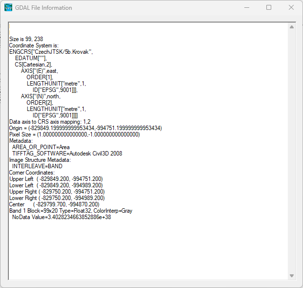

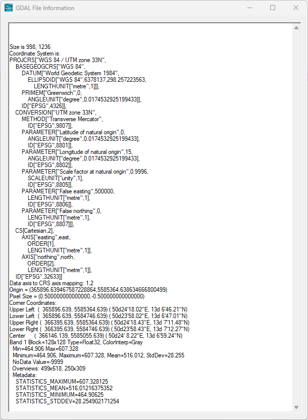

Dobrý den,
obracím se na ty z vás, kteří mají zkušenosti s exportem povrchů do DEM v souřad. systému Czechoslovakian Grid System (S-JTSK) (precise origin) s kódem CzechJTSK/5b.Krovak a následným importem DEM do jiných programů, např. HEC-RASu. Zkoušel jsem je importovat i do QGIS, ale také bez úspěchu. Zde to ale může být způsobeno mou nepříliš velkou zkušeností s prací v QGISu.
Zjednodušeně jde o to, že po přiřazení CRS s kódem EPSG 5514 (v RAS Mapperu), výběru příslušného DEM a importu, dojde k chybě "ERROR 1: Translating source or target SRS failed:".
Zkoušel jsem různé EPSG, jiné postupy, ale vždy se stejným výsledkem. Výjimkou je případ, kdy jsem si svůj výkres s povrchem převedl v Civilu do WGS84 UTM 33N a takto ho vyexportoval. Poté, co jsem si v RAS Mapperu přiřadil odpovídající CRS (tedy WGS84), proběhl import bez nejmenších potíží.
Pátral jsem tedy po tom, čím to může být a narazil jsem na podstatný rozdíl (dle mého názoru) v informacích obsažených přímo v souborech DEM (*.tif).
Na přiložených obrázcích jsou informace o DEM tak, jak je vidí HEC-RAS. Na prvním obrázku je výpis informací DEM exportovaného ve WGS84, na druhém pak v S-JTSK.
Nejsem expert na souřadné systémy, ale zdá se mi, že informací o S-JTSK je poměrně málo, což by mohlo být tím důvodem.
Přivítal bych, abyste mě dokázali nasměrovat správným směrem, pokud dělám někde chybu, nebo pokud by bylo možné zařídit opravu u Autodesku, pokud je chyba na jejich straně.
Ano, můžu to pokaždé obcházet transformací do WGS84, ale je to pakárna, zvlášť, když musím povrchy rozkládat a pak zase skládat.
Předem díky. Jirásek
