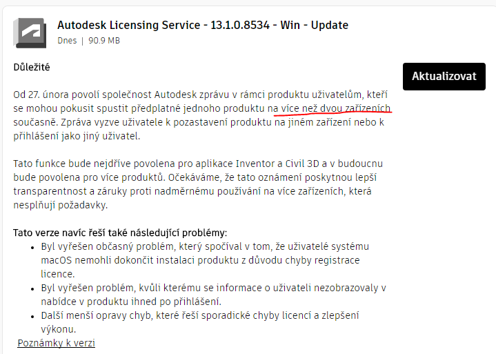

Jak tomu máme rozumět? Že doposud mohly tyto programy běžet najednou na dvou různých zařízeních pod jednou licencí?

Ne, ten překlad je trochu neobratný. Těm, kdo spustí jednu licenci (na jméno) na 2 a více zařízeních, teď bude zobrazena varovná zpráva a v dialogu budou moci onu vzdálenou licenci/sezení pozastavit.

Starting February 27th, Autodesk will enable messaging for users who may attempt to run a single product subscription on more than two devices simultaneously. The message will prompt users to pause the session on the other device or sign in as a different user.
This capability will be enabled for Inventor and Civil 3D, to begin with, and will eventually be enabled for more products in the future.

How do I prepare? Before February 27th, assign existing subscriptions to specific users rather than having them use a shared log in. If you need to purchase new subscriptions to ensure each user has their own log in, do so before February 27th to avoid interruption.

No, myslím že překlad je přesný, ale je otázka, co se tím vůbec myslí. Tzn když běží na jednom, je vše OK, když na dvou najednou, tak je to porušení licence, ale nic mne neupozorní (a vystavuji se riziku postihu), když na více než dvou najednou, tak mne to upozorní a nedovolí???

Běh z jednoho pojmenovaného účtu na dvou strojích zároveň není a nebyl dovolen. Ale část uživatelů to buď omylem (zapomenutá běžící aplikace) nebo úmyslně takto občas používala - a stávalo se, že z licenčního oddělení Autodesku pak po nich vystartovali. Teď bude na tuto situaci upozorňovat přímo licenční služba a budete moci to "zapomenuté" sezení na dálku uspat/pozastavit, čímž se dostanete do souladu s licenčními podmínkami. Bude to ale jen varování, takže pokud budete chtít druhou kopii spustit, spustíte ji.

Ale podle toho textu mne to upozorní pokud poběží na více než dvou strojích najednou, takže chybnému použití proti licenci mne to při pouze dvou strojích neupozorní. Takto tomu textu já rozumím. Mýlím se?

Aha, máte pravdu, tak to jsem si přečetl blbě já. Není mi ale jasné, proč to začne varovat až od 3. kopie.

Pokud si pamatuji, tak historicky platilo, že licenci může jeden uživatel používat na desktopu a druhou na notebooku, aniž by to znamenalo porušení licenčních podmínek. A jelikož je díky různým timeoutům, offline a online stavům problém určit, kdo právě žije a je aktivní, pak se dvě zařízení tolerují. Pakliže do hry vstoupí třetí, pak už je jasné, že je něco špatně. Ale to je jen můj ničím nepodložený náhled na věc.
