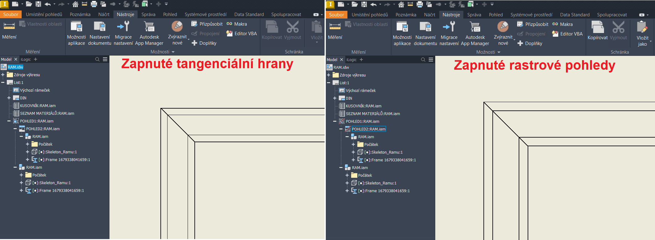

Dobrý den , Ahoj
Potřebuji poradit. kde se nechá nastavit aby se ve výkresu zobrazovali viditelné hrany (třeba profilů.)
Jde mi o to to nastavit permanentně abych to nemusel zapínat u každého pohledu. Aby to bylo základní zobrazení.
Předem Děkuji

Odeslal: Izzy_Cloud
Datum odeslání: 07.bře.2023 v 09:44
O neviditelné hrany mi nejde.
Obrázky:
Na prvním je funkce vypnutá. A na druhém je zapnutá.
Já potřebuji aby se mi pohledy vždy vložily tak jak je vidět na druhém obrázku.
Jenže když funkci zapnu jen u některých, tak je problém s tiskem výkresu.

Odeslal: PeSu
Datum odeslání: 30.bře.2023 v 09:33
Zapnuté rastrové zobrazení pohledů je primárně kvůli rychlosti jejich výpočtu v okamžiku, kdy pracuji na modelu a chci hned vidět výsledek na výkresu. Rychlost vypočtení pohledu je dosažená tím, že pohledy nemusí zobrazovat model úplně přesně a některé malé díly mohou chybět. Z toho důvodu se nedoporučuje je používat pro tisk nebo generování PDF či DWF.
Podle obrázků, co jste poslal, by to šlo vyřešit tečnými hranami a ty se podle návodu, co posílal kolega, dají přednastavit jako zapnuté.
