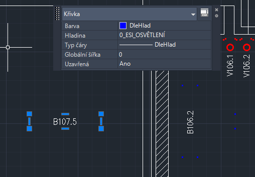

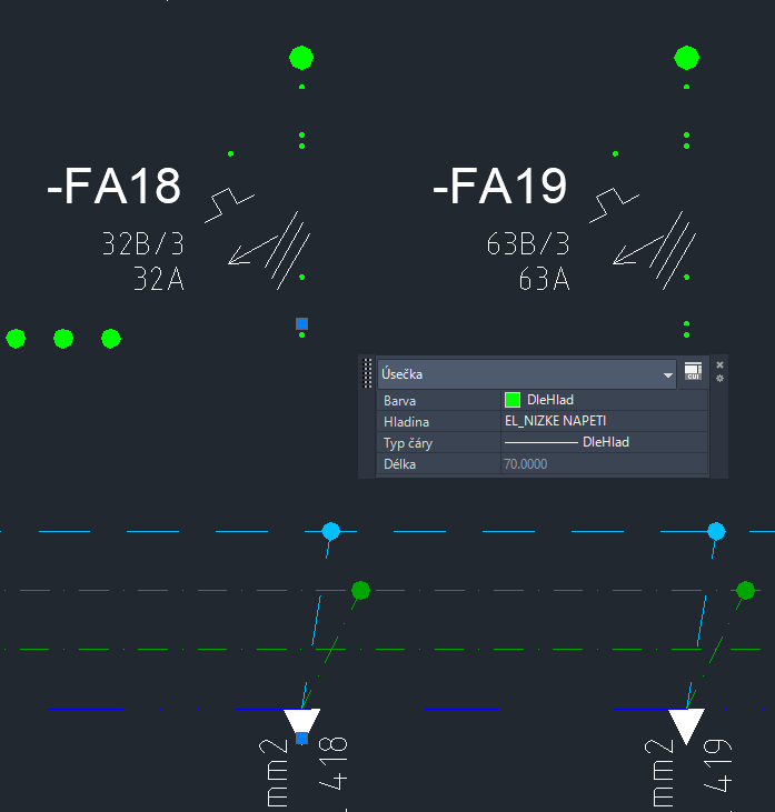

Ahoj,
neřešili jste náhodou někdo problémy s AutoCAD 2024 LT?
Po otevření staršího souboru je místo jednotlivých úseček celý výkres jen vytečkován, přičemž však pokud na tečku kliknu, tak vidim že to je úsečka, jen je v modelu neviditelná.
Zkoušel jsem měnit měřítko ale nepomohlo to.
Když ten samej soubor otevřu u kolegy, kterej má AutoCAD 2021 LT, tak to vykreslí správně - bude to tedy zřejmě jen v nějakém globálním nastavení něco.

Odeslal: Vladimír Michl
Datum odeslání: 26.čer.2023 v 10:51
nemá ta hladina EL_NIZKE NAPETI přiřazen nějaký uživatelský typ čáry, který je ve vaší instalaci chybně definován (nebo mu chybí SHX tvary)?

Odeslal: CADOndra
Datum odeslání: 26.čer.2023 v 11:07
On to bohužel není problém konkrétní hladiny - problém mi to dělá u různých výkresů, různých autorů
U křivky pomůže upravit atribut globální šířky (který je kdoví proč na hodnotě 0), ten však v úsečce není
Otázka zní, proč mi to takhle blbě převádí, když u kolegy se starší verzí to funguje bez problémů :-(

Odeslal: CADOndra
Datum odeslání: 26.čer.2023 v 13:19
Nevím na čem byly dělány původní výkresy, nicméně do nedávna jsem měl AutoCAD LT 2022 a v tom jsem do toho všechno upravoval a ukládal bez problémů.
Nyní jsme dostal nový počítač s AutoCAD LT 2024 a od té doby jsou s tím problémy.
Zajímavostí je, že i v rozvržení to bez zoomu vidím v pořádku, ale po zazoomvání jsou z toho jen tečky.
Asi budu muset poprosit naše IT oddělení o přeisntalování na AutoCAD LT 2022
Odeslal: CADOndra
Datum odeslání: 26.čer.2023 v 14:18
Tak jsme si to po domluvě s IT přeinstaloval na 2021 a už je to v pohodě.
V čem je ta záhada netuším :-(

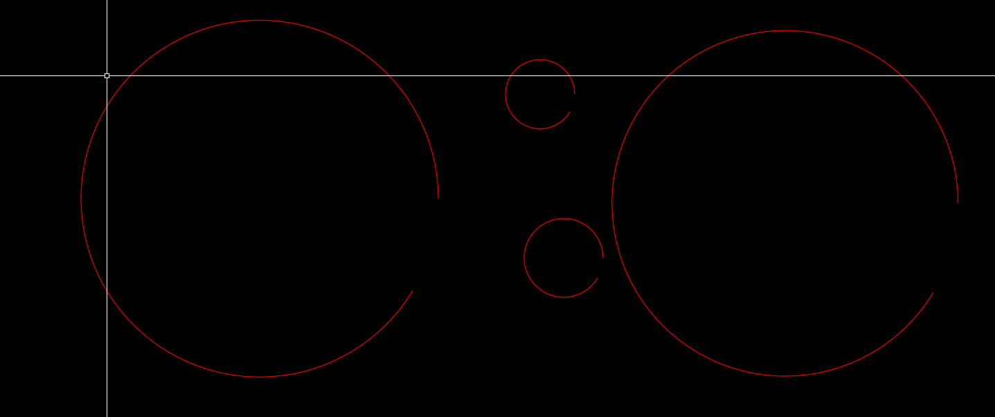

Dobrý den,
já bojuji s tím, že se mi kružnice nezobrazuje celá. Dělá to jen v některých výkresech v modelu a rozvržení. Náhled tisku i samotný tisk je OK. Zkoušel jsem obnovení výkresu i restaurování, ale to nic nezachránilo. V nižší  verzi (2021) se zobrazují OK.
Datum odeslání: 25.čvc.2023 v 09:19
Tohle bude určitě problém grafiky - v jaké verzi AutoCADu (a v jaké OS) se to děje? Jakou máte grafickou kartu? Zkuste aktualizovat její driver ve Windows nebo změnit nastavení akcelerace v AutoCADu.

Odeslal: skypeja
Datum odeslání: 25.čvc.2023 v 14:05
Dobrý den,
děkuji za reakci, skutečně problém je asi způsobený grafikou. v NTB je dedikovaná GK Radeon a druhá GeForce. HW akcelerace v Cadu vidí GeForce, ale podle řízení grafického výkonu jede grafika na dedikovanou kartu. Vypnul jsem HW akceleraci a už je to OK. Zvláštní, že to dělalo jen u některých výkresů.
