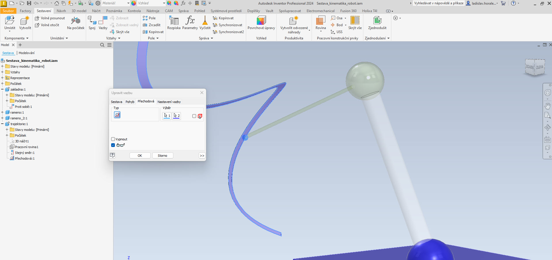

Dá se nějak v Inventoru zavazbit bod sestavy ke křivce (skice). V Creu jsem běžně používat, že jsem bod součásti zavazbil ke křivce a poté se mi po ní pohyboval. Potřebuji koncový bod robota zavazbit ke křivce, která znázorňuje jeho dráhu.

Takže pomocí vazeb, aby byl bod chycen k nějaké křivce to nejde? To je celkem smutné...

Pro tuto problematiku jsem občas používal přechodovou vazbu. Není to úplně ideální, ale v tomto případě by to mohlo pomoci. Jedná se vlastně o odvalování jednoho modelu po druhém. proto jako prvek pro odvalování doporučuji kuličku - umístěnou jako samostatný díl a umístěný v hlavě robota. Plocha po níž se odvaluje: vytvořte tažením úsečky po 3D křivce (požadovaná trajektorie).
nastavení vazby - viz obrázek.
no a pak už hýbete s ramenem a kulička se pohybuje po ploše.
Jak říkám, ideální to není, kulička může občas přeskočit, ale funguje to.
