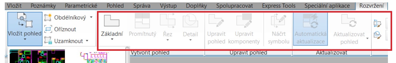

Dobrý den, kde jsou tyto příkazy v AutoCADu 2024? Minimálně do verze 2022 byly v kartě Rozvržení (viz printscreen)?

Tenhle ribbon je kontextový, objeví se úplně stejně jako ve verzi 2022 - po vložení dokumentačního pohledu. Základní funkce vložení pohledu jsou už ve výchozí kartě ribbonu.

Asi si nerozumíme. Hledám nabídku, kde se nachází příkaz "ZÁKLADNÍ POHLED" ("VIEWBASE")
Tento příkaz určitě není kontextový. Lze ho aplikovat přímo po označení jakéhokoliv 3d tělesa v modelovém prostoru nebo v kartě rozvržení (a nemusí se vkládat žádný dokumentační pohled). Viz přiložené zabalené video.
https://www.cadforum.cz/forum/uploads/14690/2023-08-07_14-10-53.zip - uploads/14690/2023-08-07_14-10-53.zip
Chtěl bych mít možnost zadat "ZÁKLADNÍ POHLED" jinak, než slovním vypisováním příkazu (kliknutí na ikonu, klávesová zkratka ...)

Odpovím si sám Big smile
návod zde: https://www.youtube.com/watch?v=X3vVLpzJSEs

Ano, jak jsem psal - základní funkce vložení dokumentačního pohledu jsou už v pásu karet "Výchozí" (karta "Pohled"). Myslím, že tam byly i ve verzi 2022.
