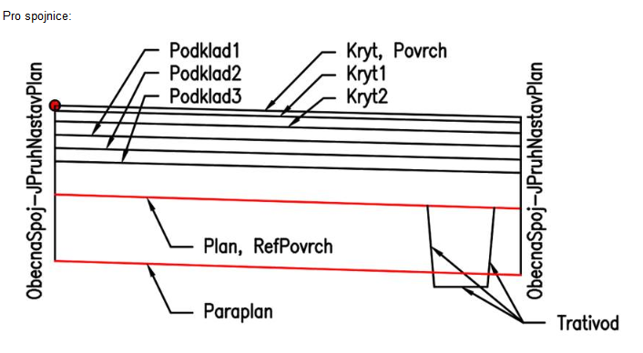

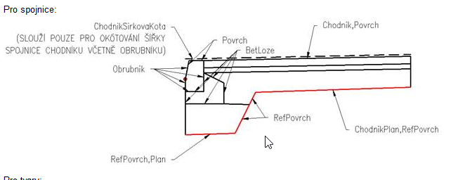

Mám ještě jeden problém se řezy, a to potřeboval bych vypnout zobrazování sklonu pláně pod betonovým ložem obrubníku.  (primárně podsestava "Chodník s obrubníkem") Hledal jsem to v kódech, ale nic jsem nenašel.
Obdobně se zobrazuje "zbytečný" spád pláně nad trativodem. Jde s tím také něco udělat?

Dobrý den,
pokud máte na mysli červenou čáru pláně pod obrubou viz obrázek
Tak tato spojnice má přidělené kódy RefPovrch a Plan.
Zkontrolujte nastavení ve Vašem výkresu pro tyto kódy v Sadě kódů, kterou na příčné řezy aplikujete.

Takže. Ještě jednou  jsem to zkontroloval, a:
RefPovrch je bez popisku
ChodnikPlan je s popiskem (ale to mi nevadí, pokud ano, tak si to vypnu)
Plan - v tom bude ten problém, protože kod Plan se používá i pro sklon pláně vozovky, a tam to je potřeba ...
Nešlo by, prosím, ten kód "Plan" pod ložem v podsestavě změnit třeba na "PlanLoze" ?

v našich podsestavách popisek sklonu pláně řídí kód Plan1. Takže si v sadě nastavte popisek sklonu jen k tomuto kódu a pláň vozovky se vám popiskem opatří a v místě trativodu nebo pod ložem obruby nic nebude.

No jo,ale v podsestavě CS_JPruhNastavPlan2_2018_2_0_1.pkt (v paletě se mi nazývá JPruhNastavPlan2_2018_2_0_1.pkt) se v nápovědě píše kód Plan, nikoliv Plan1 !
Takže je to špatně v nápovědě nebo v podsestavě?
Děkuji
J. Mantlík
Odeslal: Mantlík
Datum odeslání: 25.zář.2023 v 16:59
Dobrý den
Tak už vidím, kde jste našel kód Plan1.
Je to v podsestavě JPruhNastavPlanVnitrni1_20158_v3.pkt, kterou jsem zatím nepoužíval . Budu tedy muset na ni přejít ...

Odeslal: kuba.92
Datum odeslání: 26.zář.2023 v 21:41
Dobrý den,
chyba je v nápovědě. Ve Vámi zaslaném souboru používáte CS_JPruhNastavPlan2_2018_2_0_1.pkt a při využití kódu Plan1 se popisy zobrazují "správně"

Odeslal: Mantlík
Datum odeslání: 27.zář.2023 v 09:27
Dobrý den
Děkuji Vám za Váš čas.
Hned si to přenastavím,  ušetří nám to práci při čištění řezů
J. Mantlík
Odeslal: Mantlík
Datum odeslání: 27.zář.2023 v 09:42
Tak teď už to vypadá, jak bych chtěl. Děkuji
