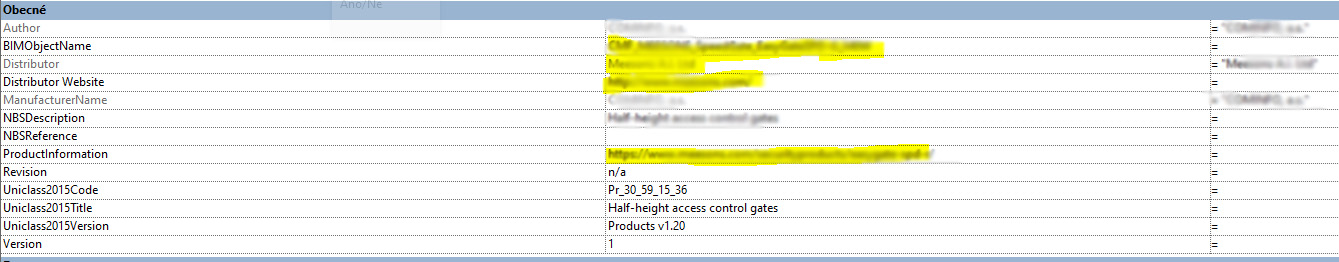

Dobrý den,
neví prosím vás náhodou někdo, zda je možné vyexportovat z Revitu do formátu IFC i tyto vlastnosti (zažlucené)? Po otevření v Open IFC Vieweru tyto údaje nevidím. Popřípadě zda je možné tyto údaje v tomto prohlížeči dodatečně doplnit/editovat. Jsem v Revitu začátečník.
Předem děkuji za názory
MKA

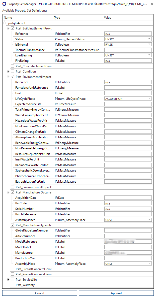

Odeslal: Vladimír Michl
Datum odeslání: 31.srp.2023 v 12:49
Chybějící parametry si můžete namapovat - viz např. naše série článků na:
https://www.bimfo.cz/Aktuality/Export-informaci-z-Revitu-do-IFC-1-cast.aspx - https://www.bimfo.cz/Aktuality/Export-informaci-z-Revitu-do-IFC-1-cast.aspx
Vladimír Michl
Autodesk Expert Elite
Odeslal: Peter Jirat
Datum odeslání: 31.srp.2023 v 15:21
Nebo si je zobrazte v tabulce dané kategorie, přejmenujte ji na Pset_něco a zvolte v exportéru exportovat i tabulky, které mají v názvu Pset.
PJ
http://www.jirat.cz" rel="nofollow - www.jirat.cz
