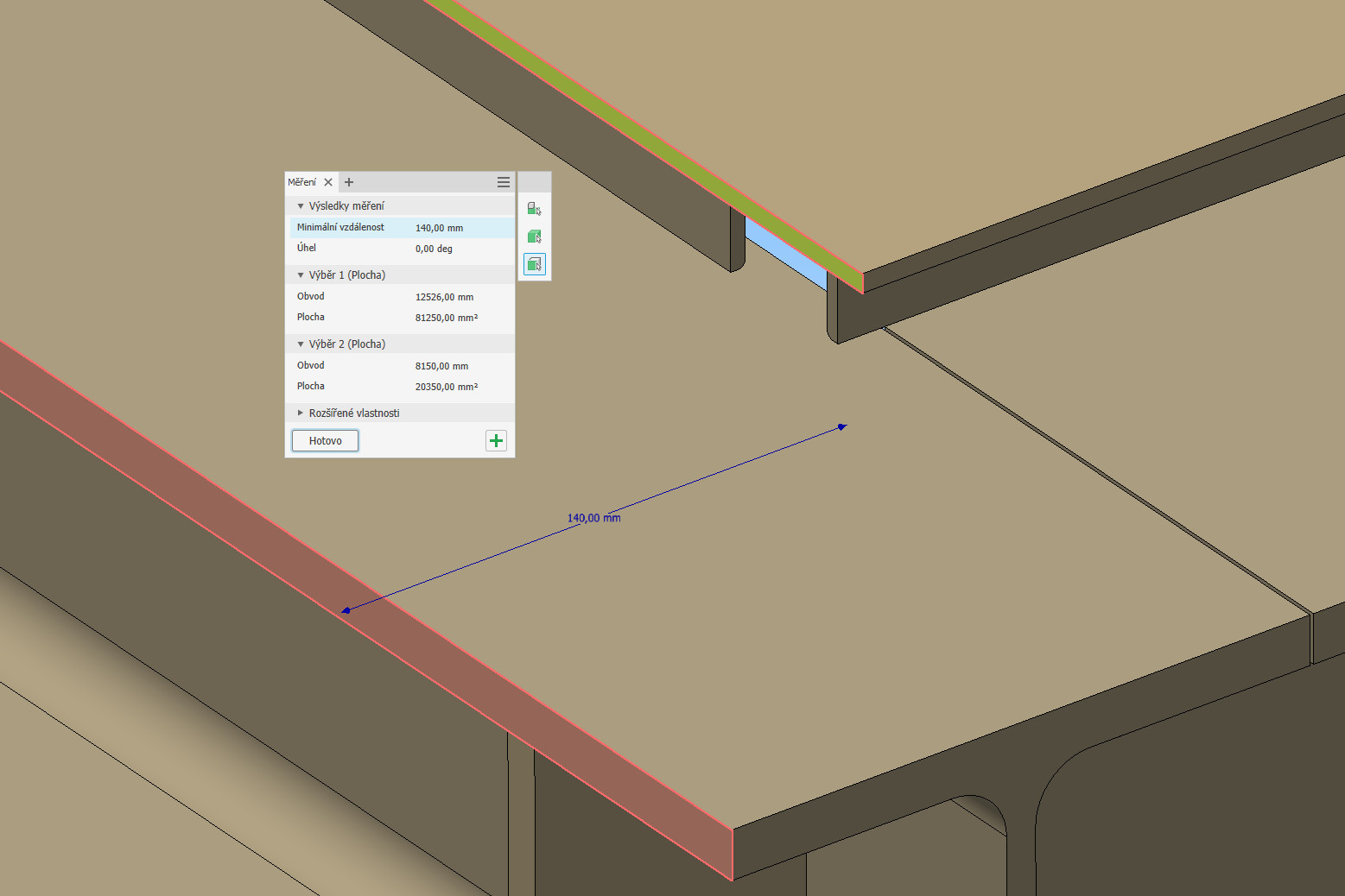

1) Vzdálenost plechu od profilu je 140 mm:

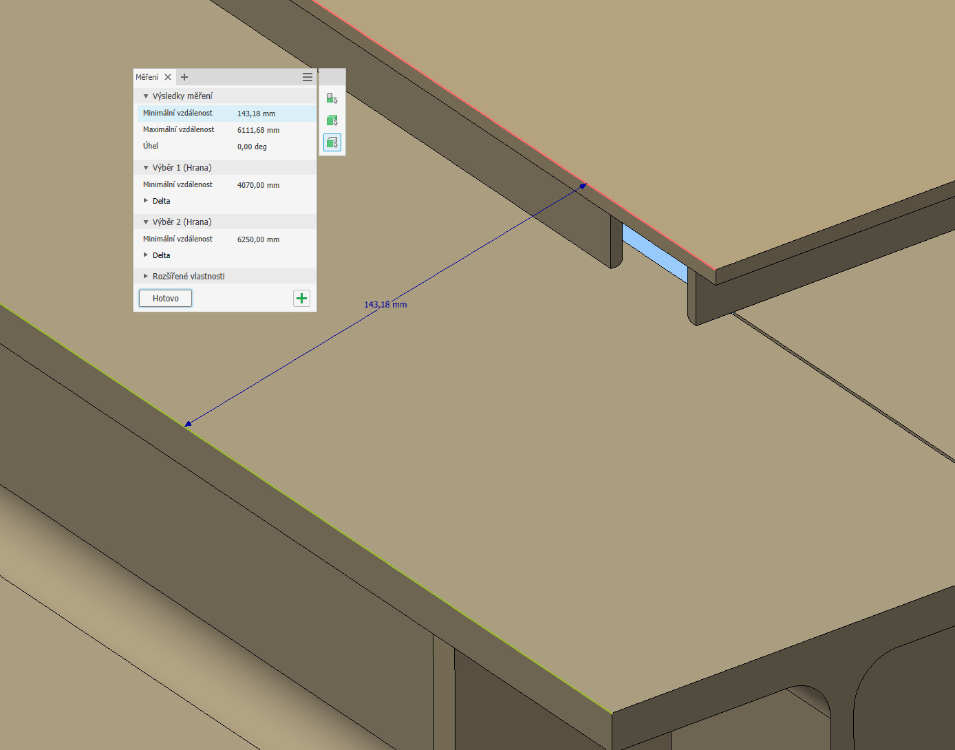

2) Vzdálenost jejich hran je 143,16 mm:

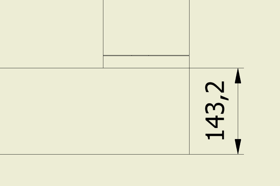

3) A tuto hodnotu (143,2 mm) mám na výkrese.
Problém může souviset s tím, že je tato sestava při vkládání výchozího pohledu natočená, takže ji musím "srovnat". Pro vložení pohledu zvolím: uživatelskou orientaci pohledu - vyberu kolmý pohled na plochu a vloží se mi pohled, jak si představuji. Kótování ale probíhá jak popisuji.
Nevíte, co mám upravit?

Už to vidím. Neměl jsem hledat chybu v nastavení modelu... Ve výkresu lze u každého pohledu zvolit "typ obecné kóty": promítnuté x skutečné. Po téměř 20 letech s inventorem jsem o této možnosti nevěděl.
