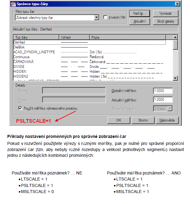

V autocadu v rozhraní modelu si nastavím styl čáry na přerušovanou ale v rozhraní rozvržení a při tisku se mi čáry najednou zobrazují v celku. Nevíte čím to je nebo jak čáru nastavit?

Zkontrolujte si proměnné PSLTSCALE, případně i MSLTSCALE

Hodnoty jsou nastaveny na "1" a ani po změně se nic nestane

Změně a regeneraci? Viz též příbuzné tipy.

Přikládám jeden obrázek a jeden dokument z dílny pana Remeše.
  uploads/81/JR_Zobrazeni_car_v_AutoCADu_2023-11-06_19-46-11.pdf" rel="nofollow - uploads/81/JR_Zobrazeni_car_v_AutoCADu_2023-11-06_19-46-11.pdf
