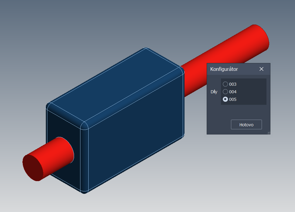

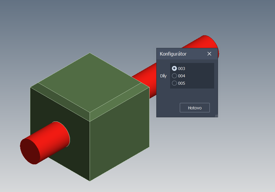

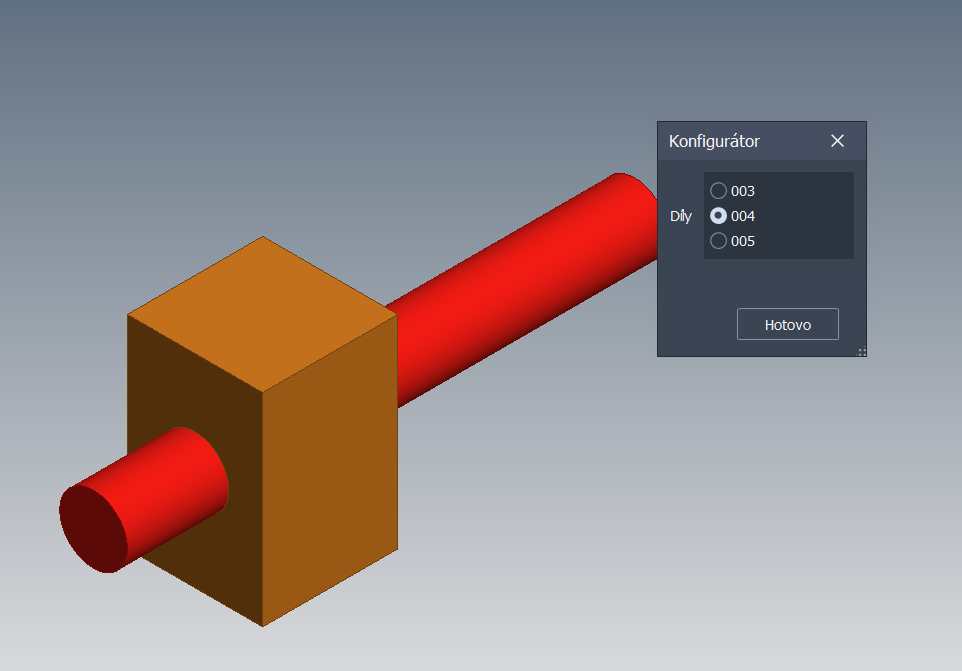

Ahoj všem,

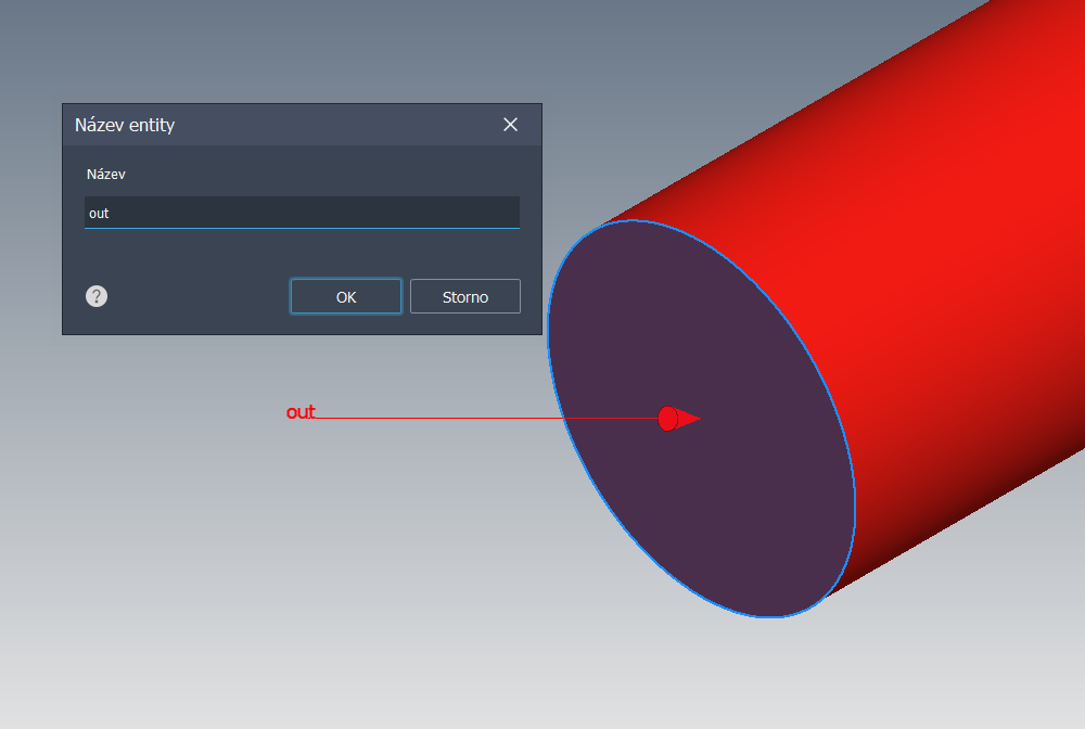

kvůli novému projektu jsem si udělal pokusný iLogic konfigurátor
s využitím názvů "entit" a jejich automatické vazbení.
Je to celkem jednoduché a dá se rozvíjet.
Pravidlo
MultiValue.SetValueOptions(True, DefaultIndex := 0)
MultiValue.SetList("Díly", "003", "004", "005")
Dim dir = ThisDoc.Path
FilterFileName = dir & "\Díly\" & Díly & ".ipt"
ThisAssembly.BeginManage()
     Components.Add ("díl", FilterFileName)
ThisAssembly.EndManage
Constraints.AddInsert("dílInsert1", "001:1", "In", "díl", "com_In",
                      axesOpposed := True, distance := 0.0, lockRotation := False, biasPoint1 := Nothing, biasPoint2 := Nothing)
Constraints.AddInsert("dílInsert2", "002:1", "Out", "díl", "com_Out",
