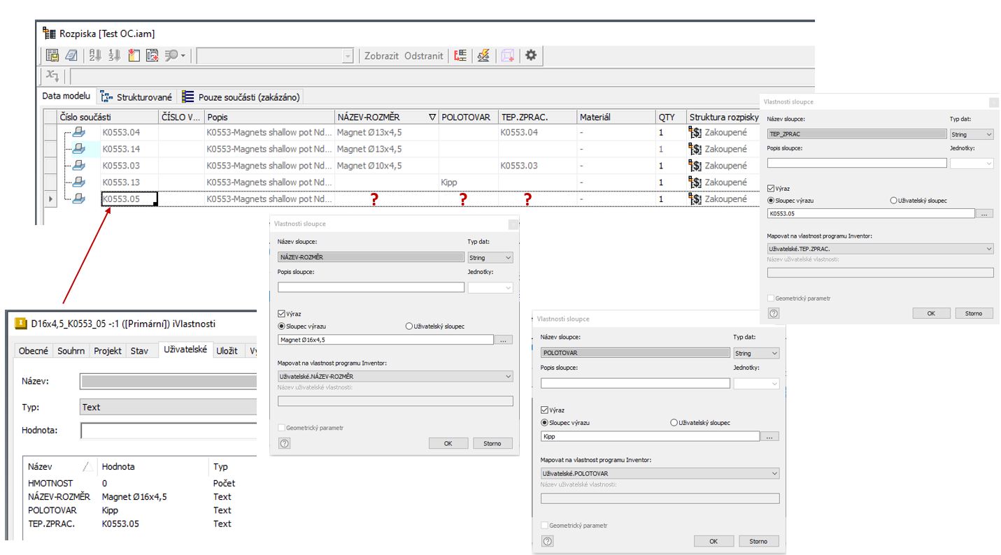

Dobrý den,
v Inventoru 2023 po editaci obsahového centra se mě nezobrazují některé vyplněné iVlastnosti u nakupovaných součástí
v kusovníku sestavy - viz. obrázek!
Edituji obsahové centrum už řadu let ,ale s tímto jsem se ještě nesetkal.
Děkuji za radu....Popelka

Nová rodina, nebo "jen úprava" stávající.
Již jsem viděl, podobné chování, ale to se uživateli do OC povedlo udělat "ty samé sloupce" ještě jednou aniž by si toho byl vědom. - Tuším, že měl sloupec s daty exportovanými do uživatelské vlastnosti a pak přidal jiný sloupec, kde se snažil poslat jiná data do té samé vlastnosti... Ale výsledkem byla vlastně "prázdná uživatelská vlastnost" v modelu.
Druhý případ jsem si kdysi zavedl sám. - Mám uživatelskou vlastnost "Norma". Bohužel se název "kryje" s přednastavenými sloupci "Norma" a občas mi kusovník tyto sloupce "přehodí" a místo uživatelské vlastnosti kouká do "nativní" (nevím kdy a při které operaci, ale prostě občas musím znovu definovat sloupec)...

Dobrý den,
jsou to nové rodiny a problém byl v tom ,že nějakým způsobem se do názvu iVlastnosti dostala mezera !
Někdy vypadává mapování iVlastností ,nebo další věci ,ale tohle mě dostalo😀
Teď to již funguje v pořádku.
