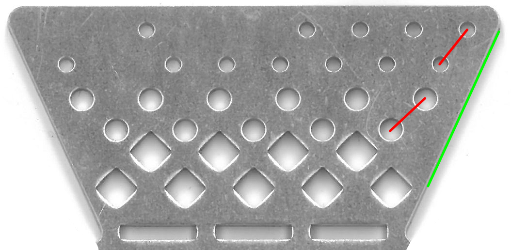

Dobrý den,
lze nějak pomocí pomocných konstrukcí, náčrtů,... vytvořit obdélníkové pole, když není fyzická hrana?
Otvory nejdou ve stejném směru (červená čára na obrázku), jako hrana výrobku (zelená čára na obrázku).
Zkoušela jsem udělat si náčrt a na něm čáru, ale i konstrukční čáru, promítnout je, ale to mi nešlo vybrat jako směr, když jsem dělala pole, tak tudy asi cesta nevede, pokud jsem to samozřejmně udělala dobře.
PS. udělat dva vysunuté otvory a ty potom dát do obdélníkového pole nechci, protože bych potom nemohla ty chybějící otvory (co jsou na obrázku) vypnout ve stromu historie. Hledám nějaké univerzální řešení, abych ho poté mohla aplikovat i na jiné výrobky, kde chybějící otvory jsou zase na jiných pozicích.
Zároveň v dalších výrobcích je více řad, ne pouze dvě o otvorech stejného rozměru, to že bych to dělala jako každou řadu samostatně. Hledám prioritně co nejjednodužší řešení na správu.
Děkuji moc

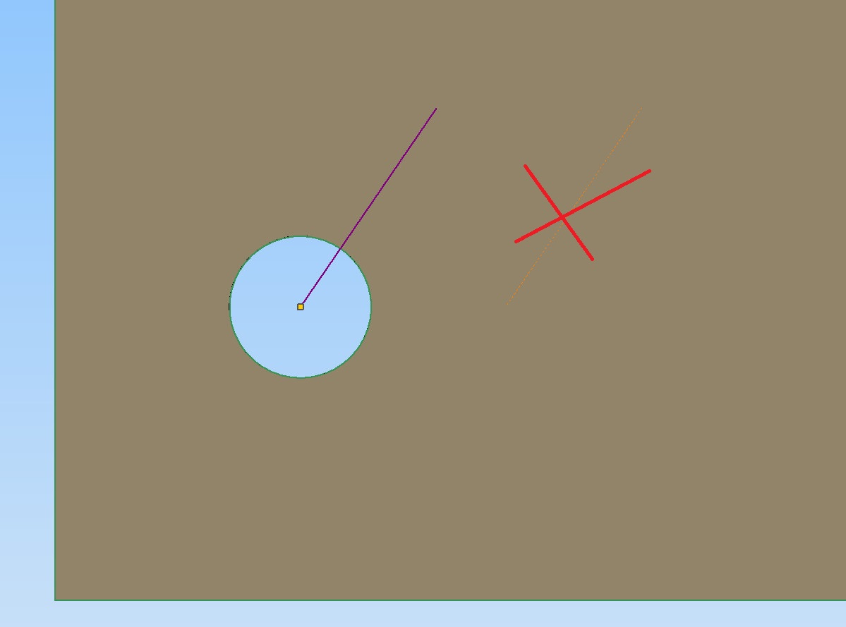

Dobrý den,
zkusil jsem vytvořit pole podle náčrtu a funguje to bez problémů. Pro výběr směru nelze použít konstrukční čára, výběr je možný pouze u té "normální" (viz obr.).
Určit směr bylo možné jak čárou v náčrtu, ve kterém se vytvořila díra, tak i čárou z jiného náčrtu.
