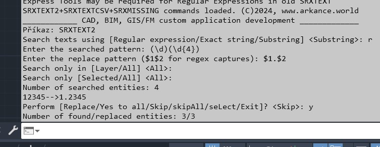

Odeslal: Jan Palička
Datum odeslání: 10.čer.2025 v 10:09
Zkouším to v Civilu a funguje mi SRXTEXT2 s regulárním nahrazením
(\d)(\d{4})
$1.$2
