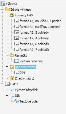

Provázanost jsem již trochu pořešil, teď řeším jak to dostat do stávajících šablon, resp. jak dohledat jejich cestu uložení. Neznáte někdo nějakou fintu??? na netu jsem našel toto :Šablony, které Inventor nabízí při vytváření nových součástí (.IPT), sestav (.IAM) nebo výkresů (.IDW, .DWG), jsou standardně umístěny ve složce C:\Users\Public\Documents\Autodesk\Inventor 20XX\Templates\ (a jejích podsložkách Metrické a Palcové)., ale to na mém počítači neplatí....??!!
Přikládám fotku při tvorbě nového výkresu.
Díky předem. Luboš

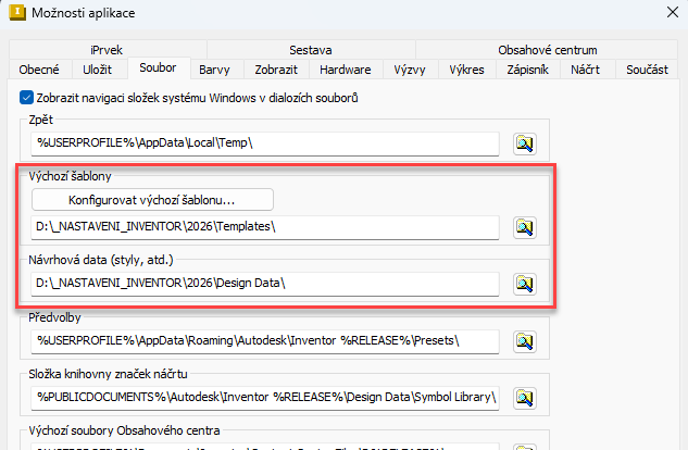

Odeslal: horalek
Datum odeslání: 10.zář.2025 v 22:46
Nastavení Inventoru je stejně jako u jiných CAD systému to zásadní. Proto jsou potřeby služeb techniků jako máme my v ARKANCE tak důležité. Máte-li licenci od nás, stáhněte si CAD standardy, jak jsem psal minule , přečtěte si co je napsáno v příručce, nastavte a máte hotovo. Nebo si nás objednejte a kluci vám to nastaví (i vzdáleně).
Píšete, že u vás nějak nalezené cesty (asi google) neplatí, chápu.
Cesty k šablonám a Knihovnám stylů (Návrhová data) jsou nastaveny v "Možnosti aplikace" -> "Soubor", viz obrázek
Já to mám například nastaveno na moje extra složky v počítači (takto se to nastavuje např. pro centrální nastavení prostředí Inventoru pro více uživatelů - tedy na síťové, sdílené disky)
do těchto složek jsem si to z těch originálních "Autodeskových" nakopíroval a následně upravil podle sebe

Razítko jsem udělal ve formě výkresu, a mám v nabídce formátu výkresu i s odkazy, ale nevím jak jej uložit jako formát razítko. Nelze to přes manuál z netu kde píšou **!Otevřete soubor .idw. Klikněte na kartu Správa, panel Definice, Rohové razítko**
Díky předem. Luboš
