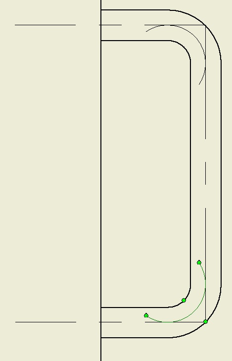

Dobrý den, mám dotaz jak se zbavit přesahujících osových čar v Inventoru? Přikládám obrázek.
Díky předem. Luboš

Šlo si vyhrát s se stylem "nastavení osovného stylu" a zkrátit mu přesahy na minimum... Pak z toho padaly celkem použitelný osy (do chvíle, než se trubka stáčí šikmo od výkresu kde by byly elipsy nebude nic).
Jestli se zlepšilo použití os z náčrtu potrubní nadstavby netuším, obecně se zahrnutí os potrubní trasy nedalo používat (ale to bylo před úpravami potrubní nadstavby, jestli se do tohoto sahalo netuším)
Hledáš něco na tento způsob Editor stylů -> Středová značka (bohužel se to chovalo trošku jinak než z obrázku bylo patrné = asi bude nutné chvíli zkoušet)

Nakonec mi správnou radu poskytnul uživatel emanuel200, čímž mu děkuji.Thumbs Up
Díky předem. Luboš
Odeslal: emanuel1200
Datum odeslání: 23.čer.2026 v 21:16
Správná rada to asi není ,ale dá se to takhle nahradit.
