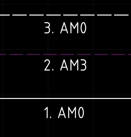

Možná banální dotaz. V Mechanicalu 2026 při použití hladiny AM3 (čárkovaná čára pro skryté hrany) se  následně všechny čáry v jiných hladinách začnou kreslit jako čárkované, i když ve správě hladin je Continuous. Musel bych ručně vybrat objekty a nastavit DleHlad. Určitě to jde nějak ošetřit, nejspíš v Možnostech, ale marně hledám. Děkuji.

Vyzkoušeno, ale podobné chování nepozoruji. Jak přesně zapínáte tu AM3? Nejsou přitom vybrané i další čáry?
Je fakt, že přiřazení hladiny přes roletu v ribbonu se tam chová nějak podivně, lépe je to přes paletu Vlastnosti.

Děkuji. Stalo se to tak, že jsem nakreslil čáru v AM0 (souvislá tlustá), pak jsem nastavil právě z té rolety AM3 a následně je všechno čárkované. Myslím, že v předchozích verzích se to nedělo. Ono jak jinak tu hladinu aktivovat, když dosud nebyla použita. Zjišťuji, že se to děje i s jinými hladinami, po výběru os je všechno čerchované.

Tak jsem na to právě přišel. V té roletě se musí ručně označit hladina Obrys, tj. AM0. Takže to vypadá, že se tam po nakreslení první čáry ta hladina aktivuje, ale program ji nerespektuje.

Tak Autodesk mi tvrdí, že se to standardně neděje. Že může být způsobeno nadstavbovou aplikací. Zkusil jsem vyhodit vše z doplňků, u mne nepomohlo, ale spuštění Mechanicalu s parametrem /safemode pomohlo, takže nějak to s nadstavbami souvisí.
Vy nějaké nadstavby používáte? (třeba i jen naše LISPové, využívající reaktory, tedy např. SureSave nebo FLay nebo JobTime)
Děje se to u všech výkresů nebo jen u těch, které si načítají nějaký Object Enabler (např. AEC)?
Existuje k tomu i https://www.autodesk.com/support/technical/article/caas/sfdcarticles/sfdcarticles/When-selecting-a-line-in-AutoCAD-Mechanical-and-trying-to-change-the-layer-by-layer-selection-list-the-Layer-Manager-opens-immediately.html" rel="nofollow - starší tip

Vůbec, jde o úplně obyčejné základní použití Mechanicalu po instalaci z účtu se vzdělávací licencí. Teď jsem zkusil proměnnou safemode, nevím jestli to dělám dobře, ale nic se nezměnilo (vytvořil jsem kopii zástupce na ploše a do "cíle" jsem přidal mezeru a /safemode).

Ano, to /safemode je správně - u mne to pomohlo. Uvidíme co vyzkoumají.
