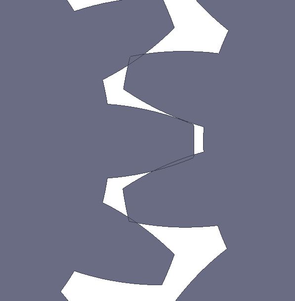

Dobrý den,
kde a jak udělat ozubená kola, aby ten mechanismus fungoval (jedná se o stavebnice, které musí mechanicky fungovat). Ozubená kola se budou někdy tisknout na 3D tiskárně, někdy vypalovat laserem do kovu a nebo dřeva.
Inventor to asi neumí (nebo já), protože ty zuby jdou přes sebe.
Děkuji za pomoc.

Dobrý den,
Inventor zobrazuje ozubení jen přibližně z důvodu rychlosti vytvoření. Je možnost, jak ozubení vytvořit přesněji - viz tip  https://www.cadforum.cz/cz/jak-ziskat-detailni-geometrii-ozubeneho-kola-v-inventoru-tip9718 - CAD Fórum - Jak získat detailní geometrii ozubeného kola v Inventoru?

Dobrý den,
já osobně používám postup, že si v AutoCADu lispovou aplikací vygeneruji ozubené kolo a dwg použiji jako náčrt do Inventoru. Lisp aplikace se jmenuje TRUEGEAR.LSP a vytváří evolventu tak jako ve skutečnosti.Čelní ozubená kola na 3D Tisk používám celkem běžně.Pokud máte parametry ozubení můžete je poslat.PopelkaSmile
