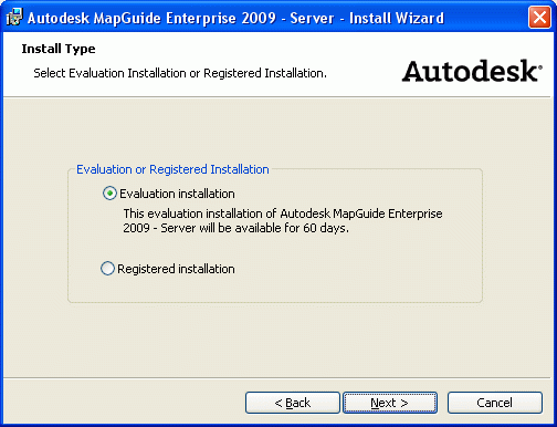

  2. Na úvod je jako obvykle třeba odsouhlasit licenční podmínky a poté vybrat typ instalace – zkušební či registrovanou. Zkušební verze je funkční 60 dní od data instalace.

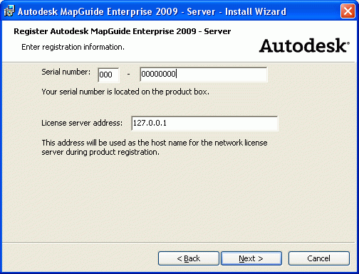

  1.  V případě, že instalujeme registrovanou verzi, zadáme sériové číslo a IP adresu nebo jméno licenčního serveru. Sériové číslo nalezneme na obalu instalačního CD.
Adresa licenčního serveru je použita jako jméno hostitele během registrace produktu. V případě, že ještě nemáme zcela vyřešenu konfiguraci licenčního serveru, ponecháme toto pole prázdné. MapGuide Server tak bude fungovat ve zkušebním režimu.
Jestliže budeme licenční server konfigurovat až po instalaci aplikace Autodesk MapGuide Enterprise Server nebo změníme umístění licenčního serveru, je nutné upravit následující soubor: C:\ProgramFiles\Autodesk\MapGuideEnterprise2009\Server\Bin\serverconfig.ini.
Otevřeme tento soubor pro editaci a u hodnoty LicenseServerPath změníme adresu licenčního serveru na aktuální.

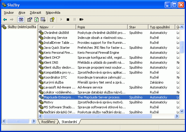

  2. Aplikace Autodesk MapGuide Enterprise Server (mgserver2009.exe) bude automaticky spuštěna jako služba pod názvem MapGuide Server.
Jestliže jsme zadali adresu licenčního serveru, ale ten ještě nebyl nakonfigurován licenčním souborem, služba Autodesk MapGuide Enterprise Server nebude spuštěna.

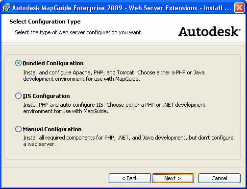

  1. Na úvod je třeba odsouhlasit licenční podmínky a poté vybrat typ konfigurace.
  1. Možnost Bundled configuration nainstaluje a nakonfiguruje Apache HTTP Server, PHP a Tomcat. Tuto možnost lze zvolit i v případě, že na cílovém počítači již existuje instalace webového serveru Apache. Během této instalace bude Apache instalován jako součást Web Server Extensions, takže nebude nijak kolidovat s jakoukoliv existující instalací.

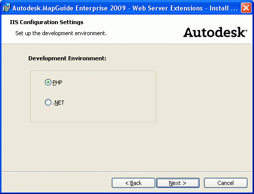

  2. Možnost IIS configuration nainstaluje PHP pro potřeby aplikace Site Administrator a konfiguruje IIS pro použití s PHP nebo ASP.NET.
  3. Při zvolení manuální konfigurace dojde k instalaci a konfiguraci PHP, ASP.NET a JSP, ale webový server konfigurován nebude.

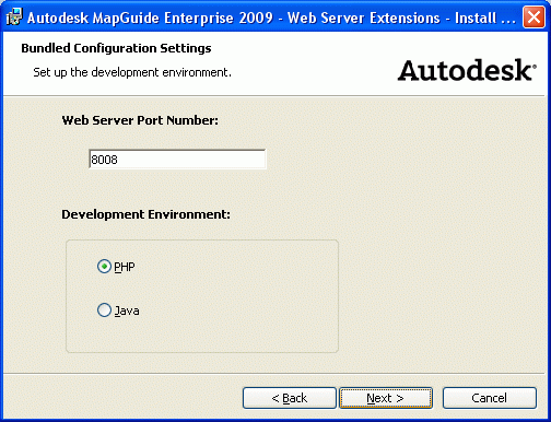

  4. Jestliže jsme vybrali první možnost, která je pro potřeby prvního seznámení a testování této technologie asi nejlepší variantou, bude třeba zadat port pro Apache HTTP Server. Standardně je nabízen port 8008, který nebude kolidovat se žádným z běžících webových serverů, které využívají port 80. Jméno služby je v případě severu Apache ApacheMapGuide2009.
  1. Specifikujeme také vývojové prostředí – PHP nebo Java. V případě zvolení Javy je třeba nainstalovat prostředí Java JDK a nakonfigurovat Tomcat. O tom se zmíníme později.
  2. Při výběru konfigurace s IIS jsou při výběru vývojové prostředí k dispozici PHP nebo .NET. Při použití platformy .NET Autodesk MapGuide Enterprise vyžaduje instalaci prostředí .Net verze 2.x.

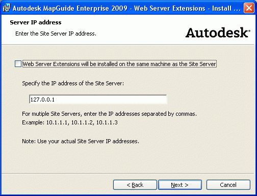

  1. Zadáme IP adresu Vašeho Site Serveru (místo, kde budete vytvářet Váš projekt). Standardně je nabízena IP adresa 127.0.0.1, která předpokládá, že Site Server a Web Server Extensions budou instalovány na stejnou stanici.

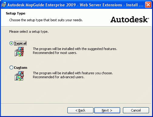

  1. Vybereme typ instalace. Typická (= standardní) instalace proběhne zcela automaticky a použije standardní hodnoty a nastavení pro všechny instalované komponenty a umístění.

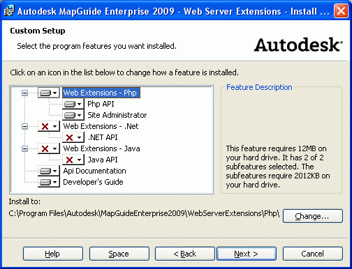

  1. V případě volby vlastní instalace se můžeme rozhodnout, které komponenty chceme instalovat a také změnit umístění jejich instalace. PHP je standardně instalováno pro potřeby aplikace Site Administrator, i když v tomto prostředí nechceme dále vyvíjet. Standardně také není instalována dokumentace k API. V případě, že chcete vytvářet vlastní aplikace určitě její instalaci zvažte.
  1. Klepneme na tlačítko Next pro provedení a dokončení instalace. Soubory jsou standardně umístěny zde:
    C:\Program Files\Autodesk\MapGuideEnterprise2009\WebServerExtensions.
