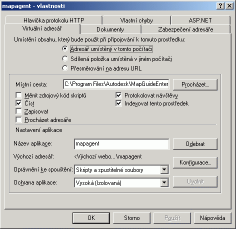

Na úvod nastavíme virtuální adresáře pro Web Server Extensions, AJAX a DWF Viewer a poté nakonfigurujeme PHP nebo ASP.NET.
Při konfiguraci PHP a ASP.NET jsou některé konfigurační kroky totožné nebo alespoň velmi podobné.

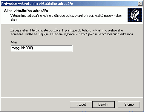

Nastavení virtuálních adresářů
Tento postup je prováděn v prostředí IIS verze 5.1, některé dialogy a nabídky se proto mohou v závislosti na verzi mírně lišit.

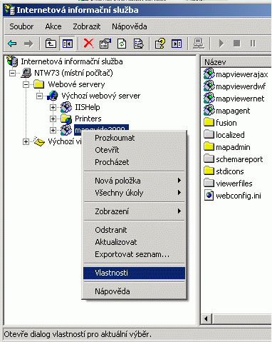

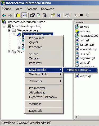

- Spustíme administrační aplikaci IIS a vytvoříme nový virtuální adresář. Pojmenujeme jej mapguide2009.
- Fyzickou cestu nastavíme do adresáře WebDir.

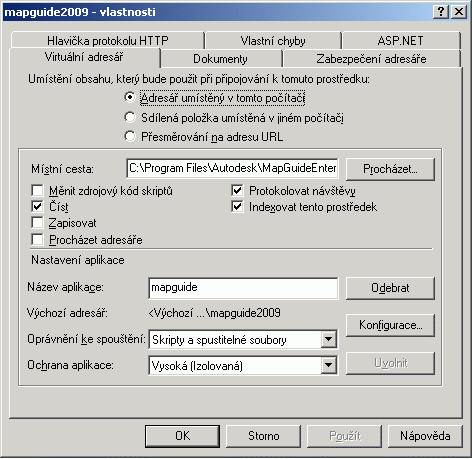

- Klepneme pravým tlačítkem na nově vytvořený adresář a vybereme Vlastnosti.
- Vlastnosti nastavíme stejně jako je zobrazeno na obrázku níže.

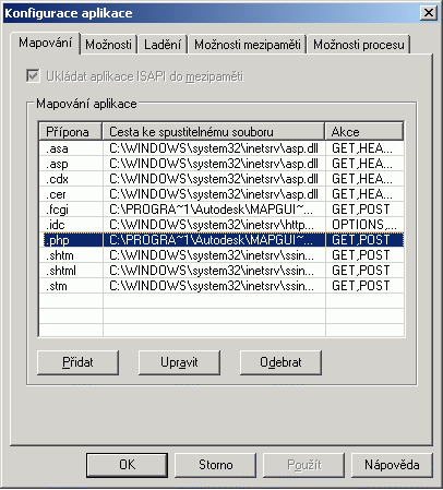

Nastavení asociací pro PHP
Toto nastavení je třeba provést v případě, že se chystáme používat PHP jako vývojové prostředí nebo chceme na našem počítači pracovat s aplikací Site Administrator.

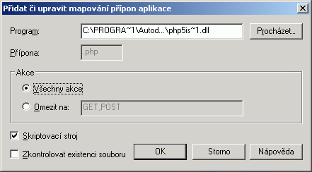

Pro správnou funkčnost souborů PHP v prostředí IIS je třeba nastavit mapování aplikací. PHP lze spouštět dvěma způsoby – jako proces CGI nebo jako rozšíření ISAPI. Obě mapování se nastavují zcela stejně, samozřejmě kromě cesty k potřebnému souboru.
Pro CGI je spustitelný soubor zde:
InstallDir\WebServerExtensions\Php\php-cgi.exe
Pro ISAPI je pak spustitelný dostupný soubor zde:
InstallDir\WebServerExtensions\Php\php5isapi.dll
Do cesty k souboru php5isapi.dll nelze zadat žádné mezery. Jestliže byla instalace provedena do standardního umístění v C:\Program Files, je nutné v cestě použít C:\Progra~1. Výsledek pak vypadá například takto: C:\Progra~1\Autodesk\MapGuideEnterprise2009\WebServerExtensions\Php\php5isapi.dll.
- V dialogu Vlastnosti klepneme na položku Konfigurace.
- Jestliže mapování pro PHP není nastaveno nebo je nastaveno nesprávně, klepneme na tlačítko Přidat nebo Upravit a mapování nastavíme.

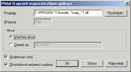

- V prostředí administrace IIS nastavíme vlastnosti složky mapguide\mapagent. Vytvoříme aplikaci a pojmenujeme ji mapagent. Ochranu aplikace nastavíme na Vysokou (Izolovanou) a povolíme Skripty a spustitelné soubory.
- Klepneme na záložku Konfigurace a nastavíme mapování aplikací na soubor isapi_mapagent.dll pro rozšíření .fcgi.
- Stejně jako u CGI i zde nelze v cestě k souboru isapi_mapagent.dll použít mezery, proto nahradíme např. Program Files za Progra~1.

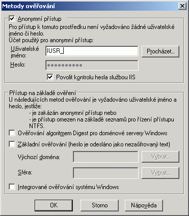

Nastavení bezpečnostních pravidel
Pro nastavení bezpečnostních vlastností přejdeme do záložky Zabezpečení adresáře a klepneme na tlačítko Upravit.
Vše pak nastavíme stejně jako na obrázku níže. Všimněte si, že informace o účtu jsou již nastaveny IIS, a proto je není nutné měnit.

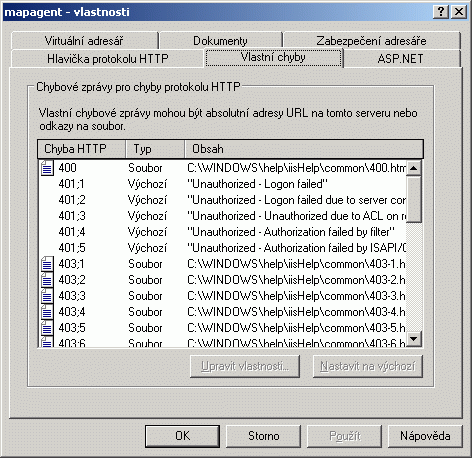

Nastavení chybových stránek
Na záložce Vlastní chyby vybereme všechny chyby s číslem 401 a klepneme na Nastavit na výchozí. To umožní, že Autodesk MapGuide Enterprise správně zpracuje autorizační požadavky.
