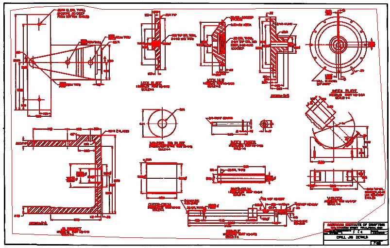

  2. Zakreslete polygon, kterým ohraničíte všechny detailní zákresy včetně poznámek a části rohového razítka vpravo dole. Zadání ukončete stiskem Enter.
  3. Polygon a entity se zobrazí červeně, což znamená, že byly zahrnuty jako součásti REM region objektu.

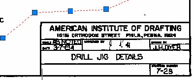

  4. Nyní upřesníme REM region objekt. Klepnutím vyberte polygon ohraničující REM region objekt.
  5. Po stisku pravého tlačítka vyberte volbu Refine Mode. Je zvýrazněno pouze ohraničení.
  6. Přibližte si pravý dolní roh obrázku. Vyberte ohraničující obdélník a posuňte lomové body mimo rohové razítko, aby se odebralo z REM region objektu.
  7. Opět pravým tlačítkem vyberte Refine Mode, aby se deaktivoval tento režim. Objekty jsou opět červené.

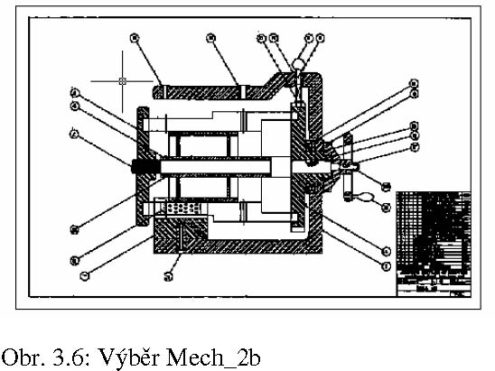

Kopírování region objektu do nového obrázku
  1. Zvolte Zobrazit � Meze pro zobrazení celého výkresu.
  2. S použitím příkazu CTRL+C, CTRL+V zkopírujte REM region objekty do volného místa v levém horním rohu žlutě ohraničeného výkresu.
  3. V Image Manager vyberte Mech_02b a o stisku pravého tlačítka vyberte Zoom To. Uvidíte následující obrázek.
  4. Obdobným postupem jako dříve nástrojem Rectangular Region v liště Raster Entity Manipulation ohraničte vše, včetně tabulky a rámečku podle následujícího obrázku. Všechny objekty mají červenou barvu.
  5. Zobrazte celý výkres. Opět stejným postupem zkopírujte tyto REM objety do levého dolního rohu výkresu.

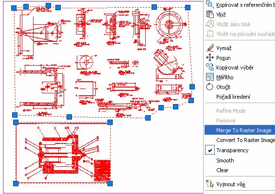

Spojení REM region objektů do obrázku
21. Vyberte oba REM region objekty a stiskněte pravé tlačítko a vyberte Merge to Raster Image.
Obr. .3.8: Výběr a spojení dvou REM Region objektů
  1. Po spojení se objekty již nezobrazují červeně, protože to již nejsou REM region objekty. Původní objekty však zůstávají jako REM region objekty.

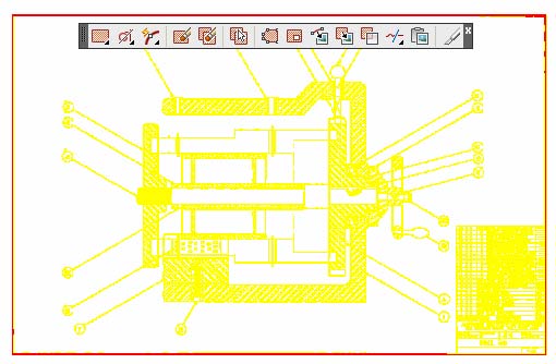

  2. Nakreslete ohradu napříč levé vertikální linie a stiskněte Enter. Vertikální linie se stane REM objektem.
  3. Nástroj Smart Fence vybere jen ty entity (linie, kružnice, oblouky), které se dotýkají ohrady. V tomto případě jen jednu linii, která se dotýká ohrady.
11. Smažte REM objekty nástrojem Clear All . Vertikální linie již není REM objekt.
12. Použijte nástroj Connected Fence a vyberte levou vertikální linii. Celý rámeček se stane REM objekt. Connected Fence vybírá všechny rastrové entity, které jsou spojeny s rastrovou entitou, která se dotýká ohrady. Tudíž stačí vybrat jen vertikální linii.
13. Vyberte ohraničení a smažte jej (klávesa Delete nebo příkaz _ERASE). Tabulka v rohu bude beze změny.

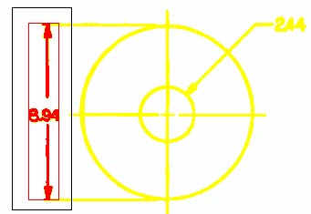

  3. 3. Vyberte nástroj Smart Window . Zakreslete okno okolo vertikální kóty podle obrázku.
  4. Smart window vybírá rastrové entity, které jsou kompletně uvnitř okna a to je jen text kóty a svislá čára kóty.

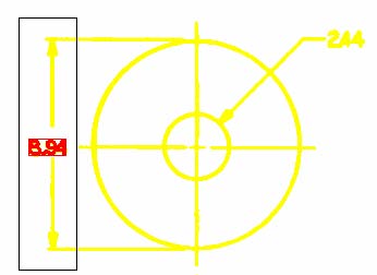

  6. Zakreslete okno ve stejném místě jako v předchozím výběru. Je vybrán pouze text kóty. Tento nástroj vybírá pouze objekty, které jsou úplně uvnitř okna a nedotýkají se s žádnou entitou mimo okno. Linie kóty není vybrána, neboť se dotýká vynášecích čar.

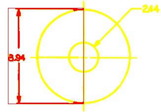

  1. Zakreslete okno ve stejném místě jako v předchozích výběrech kolem svislé kóty.
  2. Smart Crossing Window vybírá pouze entity, které jsou uvnitř okna nebo kříží okno.

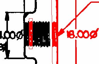

Spojení linií závitu
14. Použijte pojmenovaný pohled TU_thread.
15. Vyberte nástroj Rectangular v liště Raster Entity Manipulation Toolbar a nakreslete obdélník okolo několika čar závitu.
  1. Kopírujte tento objekt do mezery mezi linie závitu příkazem COPY.
  2. Na závěr proveďte spojení příkazem Merge a Clear All pro vyčištění nadefinovaných REM objektů.

  17. Stiskněte y (Yes) pro smazání vektorového textu po provedení operace Merge.
  18. Nyní již jen prohlédněte výsledek všech úprav, které se v obrázku provedly.
