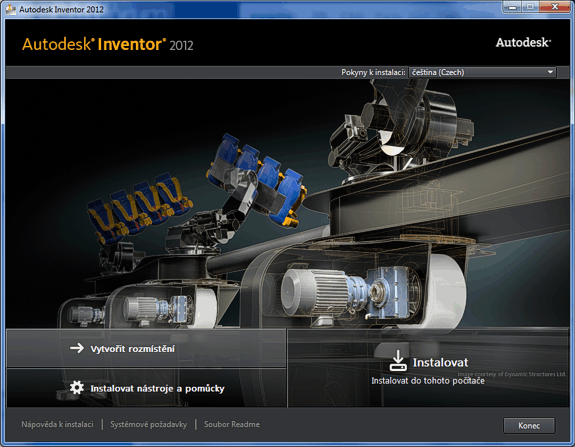

Nejprve je potřeba vytvořit onen instalační obraz, ze kterého budou klienti následně spouštět automatickou instalaci. Z instalačního média Inventoru (nebo Product Design Suite či Factory Design Suite) spusťte instalaci a zvolte funkci "Vytvořit rozmístění".
Vytvořit rozmístění

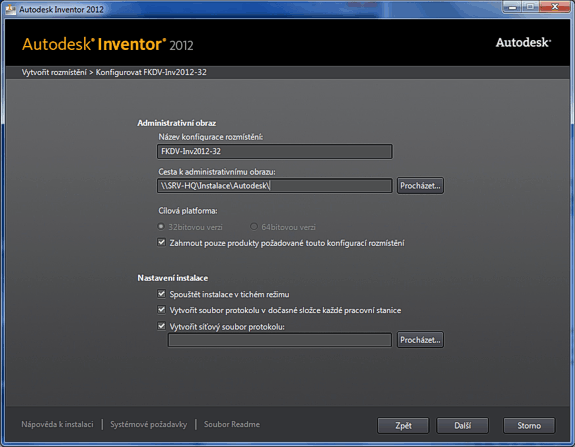

V následném kroku průvodce zvolte název konfigurace instalačního obrazu (zde: FKDV-Inv2012-32) a síťovou cestu k tomuto obrazu (sdílenou složku na vašem serveru). Můžete rovněž nastavit další parametry pro následné klientské instalace (např. tichý režim).
Parametry instalace

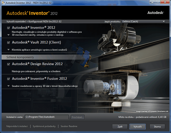

Instalační program si vyžádá - podobně jako při běžné instalaci - potvrzení jednotlivých instalovaných komponent (Inventor, Vault, Design Review, Inventor Fusion) a vypočte celkový objem instalačního obrazu. Nezapomeňte nastavit (šipky/trojúhelníčky) konfigurační volby jednotlivých komponent. Můžete tak rovněž ověřit online dostupnost Service Packů a případně je zahrnout do administrativního obrazu - buď připojením (následné aplikování) nebo sloučením MSI (instalovány rovnou).
Tlačítkem "Vytvořit" vygenerujete potřebné instalační soubory, spolu se samotnou instalační aplikací SETUP.EXE, kterou budou klienti spouštět. Tou pak bez dalších dotazů nainstalují Inventor na své stanice.
Komponenty instalace
