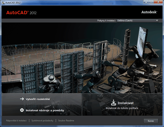

Nejprve je potřeba vytvořit instalační obraz, ze kterého budou klienti následně spouštět přednastavenou automatickou instalaci. Z instalačního média AutoCADu spusťte instalaci a zvolte funkci "Vytvořit rozmístění".
Vytvořit rozmístění

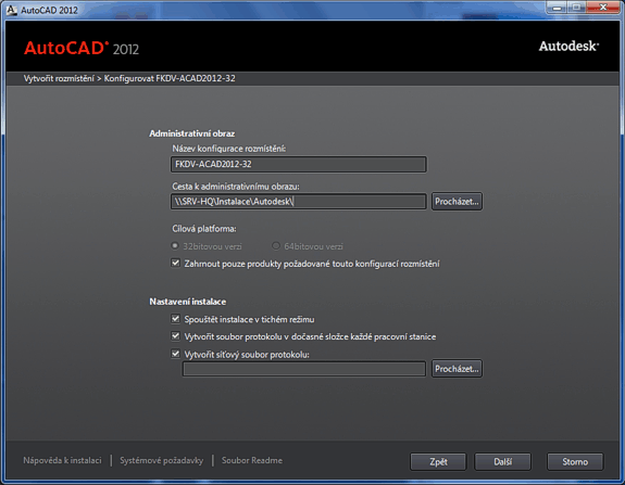

V dalším kroku zvolte název konfigurace instalačního obrazu (zde: FKDV-ACAD2012-32) a síťovou cestu k tomuto obrazu (složku na serveru). Můžete rovněž nastavit další parametry pro následné klientské instalace (např. tichý režim).
Parametry instalace

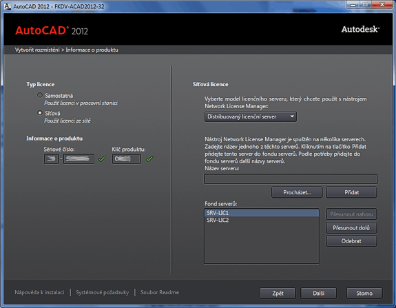

Zvolte typ vaší licence (lokální/síťová), zadejte vaše sériové číslo a produktový klíč a popř. určete typ a název licenčního serveru - zde distribuovaný licenční server (na serverech SRV-LIC1 a SRV-LIC2):
Licenční server

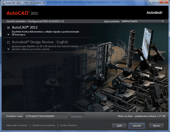

Instalační program si vyžádá - podobně jako při běžné instalaci - potvrzení jednotlivých instalovaných komponent a vypočte celkový objem instalačního obrazu. Nezapomeňte nastavit (pomocí šipek) konfigurační volby jednotlivých komponent. Můžete tak rovněž ověřit dostupnost Service Packů a případně je zahrnout do administrativního obrazu - buď připojením (následná aplikace) nebo sloučením (instalovány rovnou).
Tlačítkem "Vytvořit" pak vygenerujete potřebné soubory, spolu s instalační aplikací SETUP.EXE, kterou budou klienti spouštět. Tou pak bez dalších dotazů nainstalují AutoCAD na své stanice.

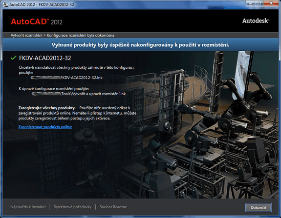

Po vygenerování centrálního síťového obrazu se zobrazí potvrzení a odkaz na adresu (síťového zástupce, .LNK soubor), ze které budou klienti AutoCAD instalovat. Tu můžete zveřejnit členům týmu - např. na firemním intranetovém serveru.
Dokončení přípravy instalace

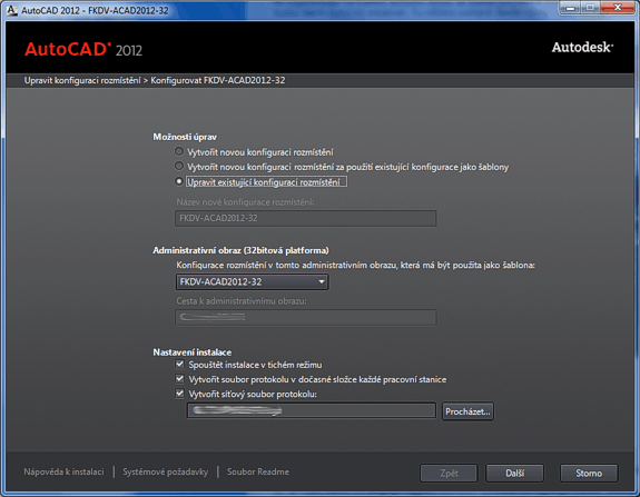

Odkazem "Vytvořit a upravit rozmístění.LNK" můžete vytvořené rozmístění kdykoliv následně upravit a změnit jeho parametry:
Úpravy rozmístění
