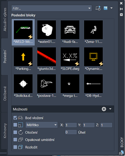

Jak vyčistit seznam posledních bloků v paletě?
A - odpověď AutoCAD si zapamatovává seznam i náhledy posledně použitých bloků a nabízí je ke vložené v paletě BLOKY na kartě Poslední.

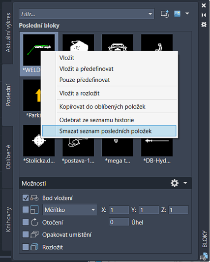

Pokud chcete tento seznam vymazat, klikněte pravým tlačítkem na některý z náhledů a z místní nabídky zvolte "Smazat seznam posledních položek".
Podobný efekt má dočasné nastavení hodnoty proměnné BLOCKMRULIST na 0. Poté nastavení proměnné vraťte na požadovaný počet zapamatovávaných bloků v historii.
