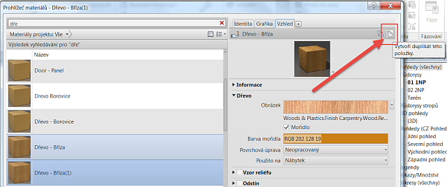

Jak vytvořit nezávislý duplikát materiálu Revitu?
A - odpověď Pozor na rozdíl mezi duplikátem (kopií) materiálu a duplikátem vzhledu. Pokud duplikujete pouze materiál, může sdílet stejný vzhled (appearance) a jeho přepis (úprava) se pak projeví i u původních zdrojových prvků.
Kliknutím na tlačítko zvýrazněné na tomto obrázku zduplikujete u duplikovaného materiálu i vzhled a můžete jej tak dále editovat nezávisle na vzhledu zdrojového materiálu.
