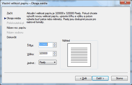

A - odpověď AutoCAD standardně podporuje přímý tisk do rastrových souborů TIFF (a CALS, JPG a dalších) - viz Tip 291. V nastavení výstupu do .TIF souborů lze volit mezi vykreslováním do nekomprimovaného TIFFu V6 nebo do TIFF souborů verze 6 s kompresí CCITT G4 2D (doporučujeme použít kompresi).
V nastavení takto přidané "tiskárny" (driveru, ovladače, PC3) pak můžete nadefinovat libovolné uživatelské "formáty papíru", které jsou v případě tohoto rastrového driveru určeny počtem pixelů na výšku a na šířku. Nový formát určíte/přidáte pomocí Vlastnosti > Nastavení zařízení > Uživatelské rozměry papíru > Přidat a v průvodci pak určíte počet pixelů na šířku a na výšku. Maximální počet pixelů, tedy nejvyšší rozlišení podporované AutoCADem, je zde 320000 x 320000 (320 tisíc) pixelů v každém směru.
Takovéto supervysoké rozlišení vede ke generování rozsáhlých výstupních souborů a v praxi asi budete volit nižší hodnoty. Pro ilustraci: toto maximální rozlišení představuje na formátu A0 extrémní hodnotu hustoty: 6836 dpi.
Máte-li zadaný formát listu a požadované rozlišení v dpi (dots-per-inch), výpočet počtu pixelů dostanete jejich vynásobením. Příklad - formát A0 při 300dpi:
formát A0 má (viz tip 5254) rozměr 841 x 1189 mm, což je (/25.4): 33.11 x 46.81 palců (inch)
33.11" x 300dpi = 9933 pixelů
46.81" x 300dpi = 14043 pixelů
Tyto hodnoty zadáte do výše uvedeného dialogu v AutoCADu.
