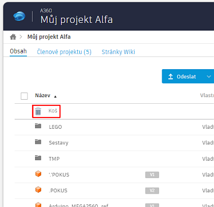

Klicken Sie im jeweiligen Unterordner der Originaldatei auf das Papierkorb-Symbol, um den Inhalt des Ordners Papierkorb zu sehen (es gibt für jeden Projektordner einen eigenen!):

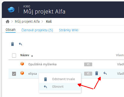

Wählen Sie im Papierkorb-Fenster die Datei aus, die Sie wiederherstellen möchten, und wählen Sie "Wiederherstellen" oder "Dauerhaft löschen" aus dem lokalen Menü (rechte Maustaste) oder über die Papierkorb- oder Zurück-Pfeil-Symbole, die angezeigt werden, wenn Sie den Mauszeiger über die Datei bewegen:
Die wiederhergestellte Datei wird in den Projektordner zurückgestellt.
