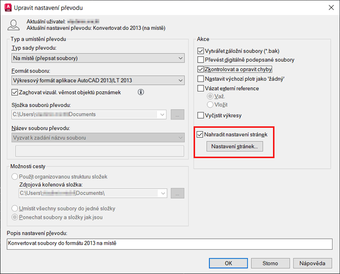

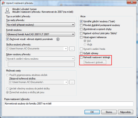

Dávková změna nastavení stránek tisku a čištění v DWG souborech.
A - odpověď V AutoCADu 2012 (a vyšších) je nový příkaz "Převodník formátu DWG" (DWGCONVERT, PŘEVEĎDWG), ten je dostupný též v bezplatném prohlížeči "Autodesk DWG TrueView".
Kromě dávkového převodu formátů DWG umožňuje též provést hromadnou kontrolu a opravu chyb, hromadné nastavení výchozí tiskárny/plotru na „žádný“ (nebo na vaši firemní tiskárnu), nebo čištění výkresů, vázání xrefů, apod.
DWG Convert, nastavení tisku, nastavenie tlače
Funkci hromadného nastavení stránky pro tisk (tiskového zařízení, page setup) využijete v případech, kdy dostáváte výkresy od jiných uživatelů a při spuštění příkazu tisk se vám zobrazí upozornění: „Název tiskárny: Tuto konfiguraci plotru nelze použít: buď nelze nalézt ovladač nebo zařízení nebo má ovladač problémy. Bylo nahrazeno vykreslovacím zařízením Žádné“.
Toto upozornění je pak nutné vždy potvrdit než se zobrazí dialog pro tisk. Nastavením tiskárny na "Žádné" pomocí DWGCONVERT se tohoto upozornění zbavíte.
