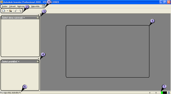

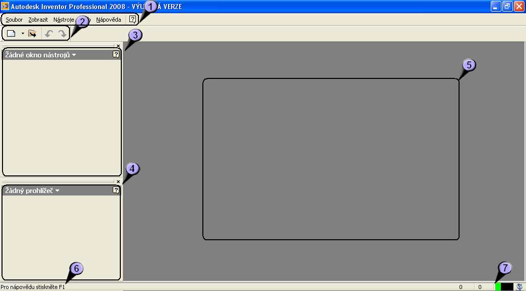

obr.1 Základní vzhled programu |
Začneme úvodní obrazovkou, po spuštění programu, pokud pomineme výzvy k registraci a podobné, se nám objeví klasický open dialog. Pokud jej vystornujeme, uvidíme prázdné prostředí jako na obrázku 1. Pod titulkovou lištou je klasické menu (1), pod ním je panel nástrojů. Zatím je poměrně strohý, pokud bychom však měli spuštěný nějáký projekt, tlačítka by nabyly (jak za chvíli uvidíme). V levém sloupci nahoře je interaktivní okno nástrojů (3). Toto okno se mění podle režimu ve kterém pracujeme a samo nám nabízí možné příkazy. Pro každý modul obsahuje jinou sadu příkazů. Pod tímto oknem je panel prohlížeč (4), ve kterém se nám bude zobrazovat stromová struktura modelu. Pomocí tohoto prohlížeče se snadno dostaneme k jednotlivým prvkům sestav, dílům a operacím na dílech aniž bychom je museli složitě hledat v rozsáhlých sestavách. V případě provedených operací by to ani jinak nebylo možné. Největší část okna je věnována prostoru pro práci (5), v něm budeme později modelovat a skládat. Spodní lišta programu slouží k informativním účelům, vlevo dole se zobrazuje jednoduchá nápověda (6), kdy při jakékoli činnosti nám napovídá další krok, je to trochu obdoba nápovědy z příkazového řádku u AutoCADu. Vpravo dole máme dvě čísla, která nás informují o aktuálním celkovém počtu relací a aktuálním otevřeném počtu relací resp. otevřených souborů. Vedle nich vpravo je jednoduchý ukazatel obsazenosti systémových prostředku, a ikonka spojení s komunikační podporou.

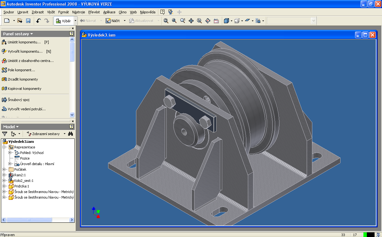

obr.2 Vzhled program se spuštěným modelem |

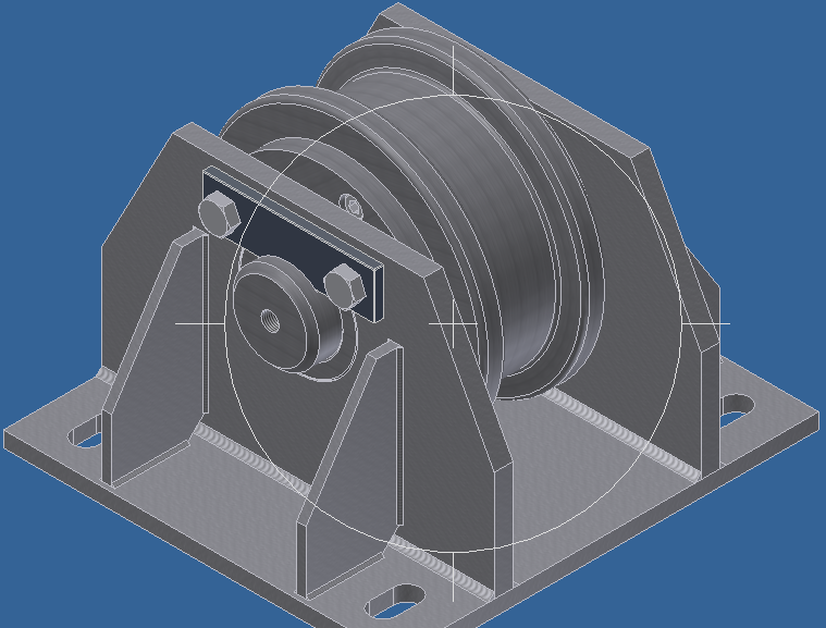

Takto podobně by v konečné fázi měl vypadat náš model. Jak je vidět panely nástrojů se nám zaplnily, a tak se na ně podíváme detailněji.

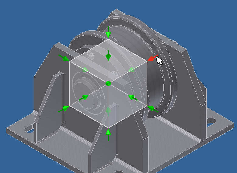

obr.4 Nástroj otočit | obr.5 Nástroj definovaný pohled |
Vrátím se ale ještě ke zmíněnému příkazu z nabídky zoomu a to rotací v prostoru. Po jeho spuštění se nám objeví uprostřed pracovního prostoru osový kříž, který vidíme na obrázku 4. Po najetí kurzorem do kruhu můžeme s modelem všemi směry otáčet. To se ale příliš nehodí pro nastavení přesné polohy. Proto při tomto spuštěném příkazu stiskneme mezerník a objeví se nám prostorová krychle s předem definovanými úhly pohledu. Po zvolení jakékoli šipky se nám pohled nastaví.

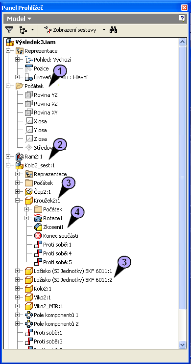

obr.5 Panel prohlížeč |

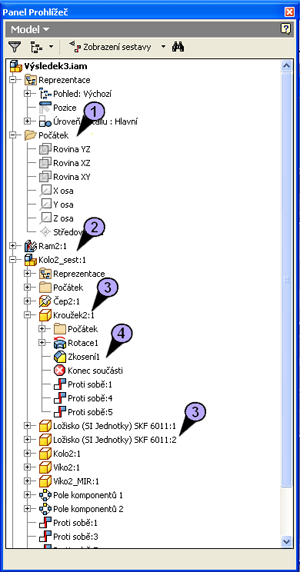

Dále se podíváme na panel prohlížeč. Toto je velice chytrá pomůcka pro sledování historie i aktuálního stavu modelu. Jak je vidět ze stromu našeho konečného modelu sestavy, je již rozsáhlejší, a celý zobrazený by byl dost dlouhý. Na začátku jsou vždy obecné údaje (1), jako např. poloha počátku základního souřadného systému, jeho os a rovin. Dále jsou zde zobrazeny všechny podsestavy (2), které jdou dále rozkliknout na jednotlivé díly podsestav (3), a ty lze ještě více dělit na jednotlivé operace (4). Všechny tyto operace jsou vždy editovatelné.

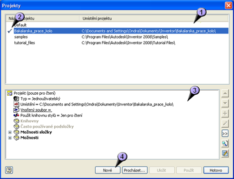

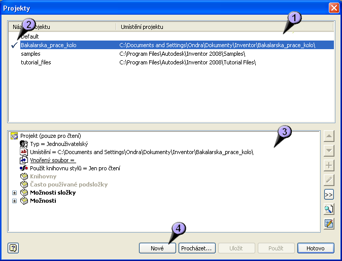

Vysvětlili jsme si tedy základní prostředí programu, a můžeme spustit první projekt. Přes nabídku „Soubor“-->„Projekty“ se dostaneme na nastavování projektů. Každá naše práce musí patřit do nějákého projektu. Pokud víme, že začínáme pracovat s větším celkem, nastavíme mu jeho vlastní projekt. Seznam projektů vidíme v horní části dialogu (1), kde vlevo je značka aktuálního projektu (2), v našem případě sestavy kola. V dolní části je nastavování parametrů projektů (3), kdy si zatím vystačíme se standardním nastavením. Pro přidání nového projektu stiskneme tlačítko „Nové“ (4). Po jejím stisku se nám zobrazí průvodce novým projektem. Na jeho první obrazovce si nastavení nebudeme všímat, jedná se o nastavení možnosti spolupráce více lidí na jednom projektu, my používáme standardní jednouživatelský projekt.

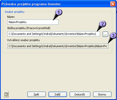

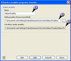

obr.8 Průvodce novým projektem |
V druhém kroku již zadáme název projektu (1) a jeho umístění (2). Pod nimi se nám generuje cesta k zástupnému souboru projektu *.ipr (3). Zadání projektu u vícedílných modelů je důležité, neboť program si načítá podsoubory z cest, které má uloženy právě v souborech projektu. Pokud v jiném souborovém prohlížeči změníme umístění souborů program je pak nebue moci najít a nabídne nám jejich ruční nalezení, popř. zobrazí chybovou hlášku.

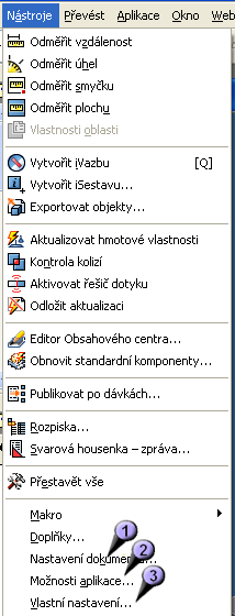

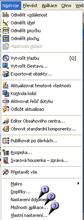

Dále se podíváme na nastavení zobrazování a možností aplikace. Skoro všechny běžné uživatelské nastavení se skrývají po výběrem menu „Nástroje“ a ve spodní části ve třech možnostech „Nastavení dokumentu“, „Možnosti aplikace“ a „Vlastní nastavení“
obr.10 Nastavení dokumentu |

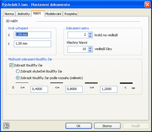

Jako první se podíváme na nastavení dokumentu, kde si nastavujeme vlastnosti celého dokumentu, jako např. osvětlení, výchozí typ materiálů, jednotky SI soustavy ve kterých budeme pracovat, kroky rastru a uchopení, nastavení čar nebo základní nastavení rozpisky.

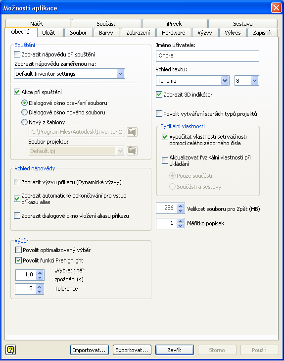

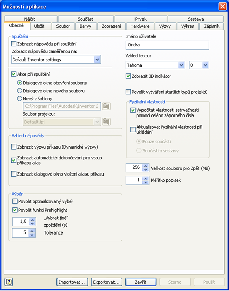

obr.11 Možnosti aplikace |
Další položkou jsou „Možnosti aplikace“. Toto je nejrozsáhlejší nastavení, kde se dá změnit téměř vše od jména uživatele přes barevné zobrazení, až po fyzikální vlastnosti modelu. Také zde lze ovlivňovat přidělené systémové prostředky programu. Není ani technicky možné probírat každé nastavení programu a v mnoha případech je vhodné pro začínající uživatele ponechat základní nastavení. Dobrou vlastností je např. import uživatelského nastavení např. z minulých verzí programu, a také export pro uložení vlastního nastavení.

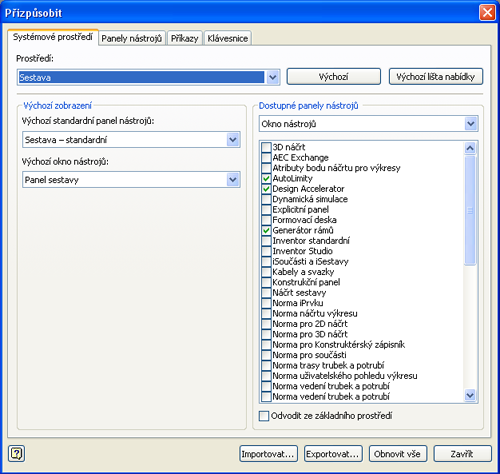

obr.12 Vlastní přizpůsobení |

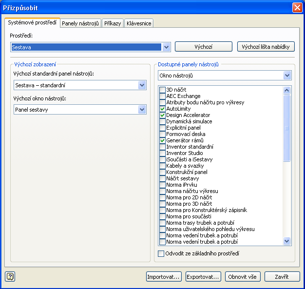

Posledním nastavením je „Vlastní nastavení“, toto se týká především přizpůsobení chování se oken nástrojů, a nabídce příkazů oken nástrojů. Můžeme si zde přidávat jednotlivé palety nástrojů nebo celé okna, a modifikovat je. Také lze vytvořit vlastní panel nástrojů s námi používanými příkazy. Dále lze zde přidělit klávesové zkratky jednotlivým příkazům pro zpříjemnění práce s programem.
