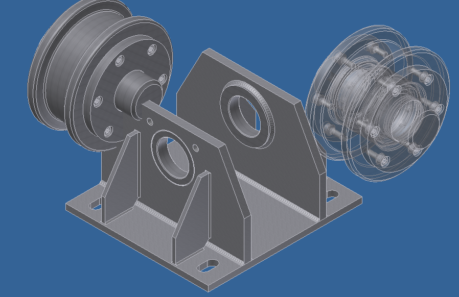

V tuto chvíli máme dvě sestavy, které potřebujeme spojit v jeden celek. Spojení realizujeme opět v režimu „Sestava“, tvoříme dále strom sestav a podsestav. Právě v tomto systému podsestav je obrovská síla principů, na kterých funguje program Inventor. Náš model je relativně malá ukázka možností, ale pro inspiraci si můžeme vzít např. automobil. Ten jako celek tvoří jednu obrovskou sestavu, která se dá dále rozložit na menší části. Můžeme tedy jít po stromu částí např. na podvozek, při dalším dělení na nápravu, dále na brzdovou soustavu a nakonec třeba sestavu brzdového třmene. Ten poté rozdělíme na prvočinitele jako je brzdová destička, pístky atd. Program samozřejmě umožňuje zobrazit pouze jednotlivé podsestavy, nebo díly již umístěné v sestavě, a provádět na nich editace, které se v reálném čase zobrazí v celém modelu.
obr.1 Vložení prvníh podsestavy

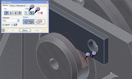

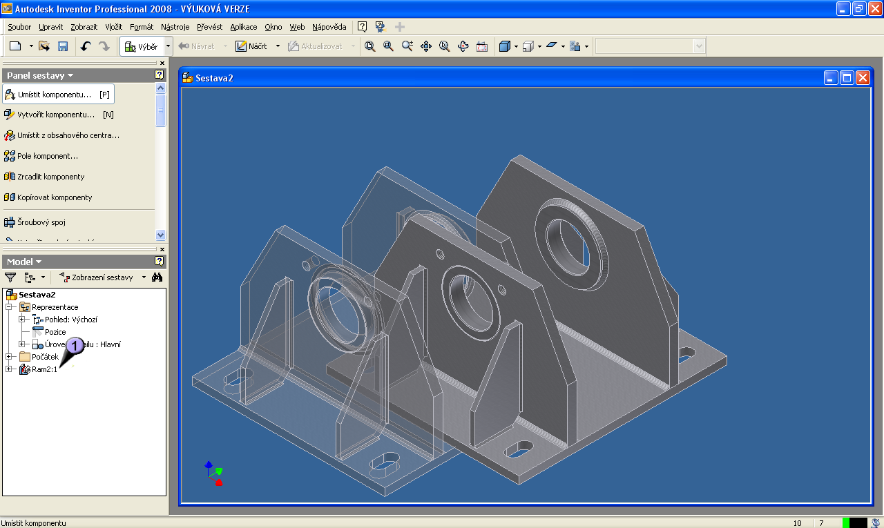

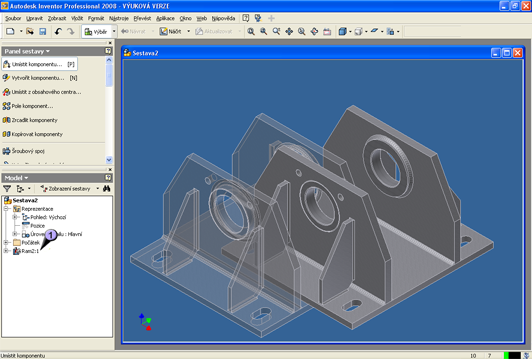

Kompletaci modelu začneme opět prvním dílem, který bude ukotven do prostoru automaticky. Všimněme si symbolu u pozice sestavy ve stromu modelu (1), jednak nám špendlík symbolizuje, že je díl ukotven, ale také má díl symbol svařence, což nám potvrzuje naši správnou práci z minula.
obr.2 Vazbení sestav

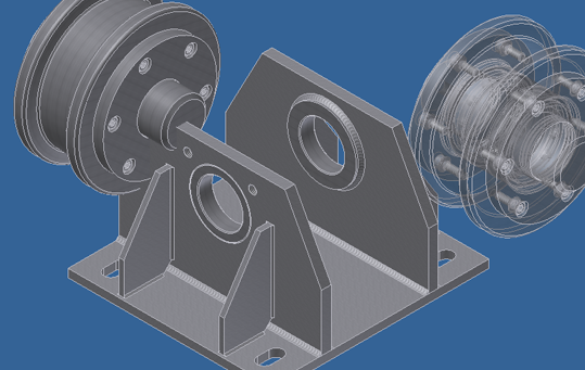

Teď vložíme do modelu druhou sestavu – sestavu kola. Vložení opět provedeme stantadrním příkazem „Umístit komponentu“.

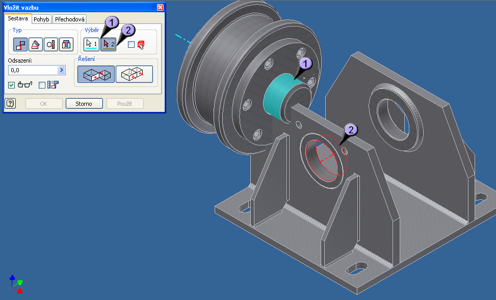

obr.3 Vazbení sestav

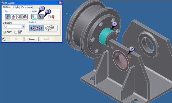

Zavazbení modelu provedeme nyní pouze jednou vazbou a to osovou pro čep kola (1) a náboj rámu (2).
obr.4 Přídržka

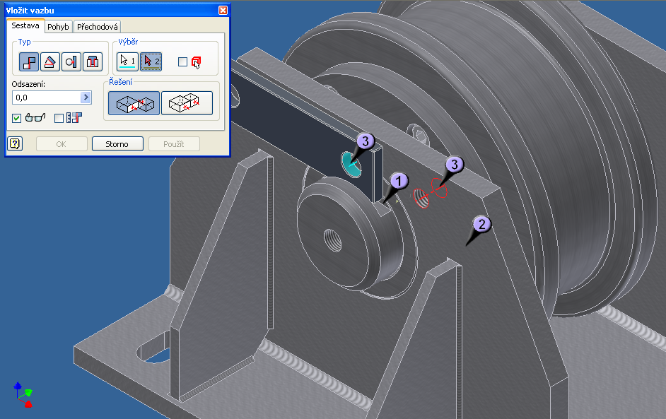

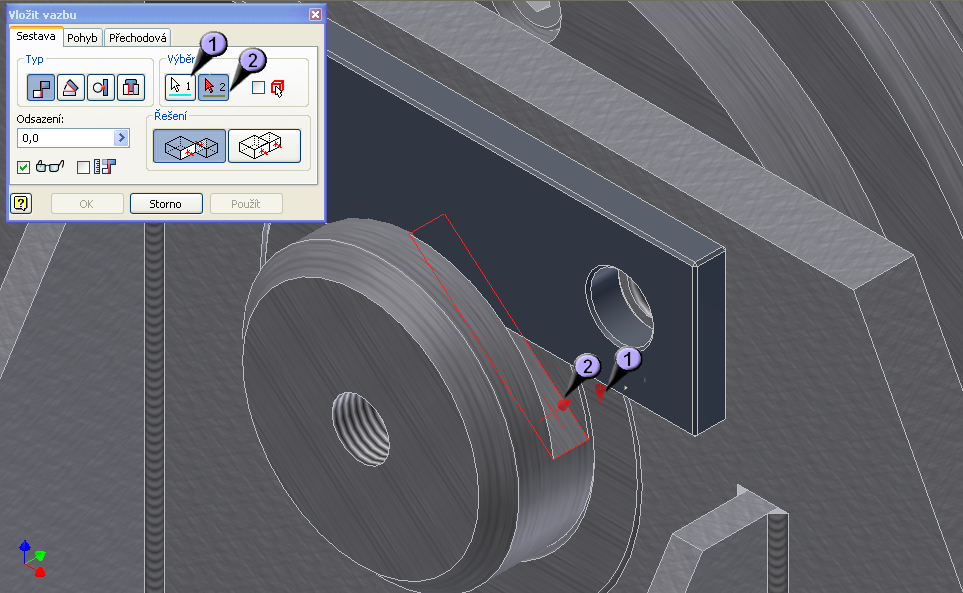

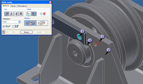

K zavazbení přídržky využijeme čtyř vazeb. Tři z nich jsou zde na obrázku, jedna slouží k udržení přídržky v drážce čepu (1), druhá slouží k „připevnění“ ke stěně stojnice. Tímto eliminujeme axiální pohyb čepu v náboji kola. Třetí vazbou zajistíme přídržku, aby nám „neklouzala“ po stojnici, a osově jí připevníme k jedné z děr ve stojnici, s osou díry v přídržce (3). Bude nám stačit pouze jedna díra, neboť další vazbou dosáhneme eliminace osového pohybu přídržky kolem těchto os.
obr.6 Vazbení přídržky II.
Poslední vazbou, která nám definitivně upevní všechny tři celky dohromady (rám, přídržku a čep s kolem) je vazba spodní plochy přídržky (1) a dolní plochy drážky čepu (2). Po potvrzení této vazby by nemělo jít s čepem kola pohnout. Kolo by se ale mělo dát volně otáčet, neboť je umístěno na ložiscích. Pokud s kolem točit nelze, nemusí to být nutně chyba zavazbení, může jít i o špatné umístění součástí vůči sobě. Inventor v této verzi zatím nekontroluje meze materiálu a neupozorní tedy na průnik dvou těles. To musíme zatím hlídat sami.

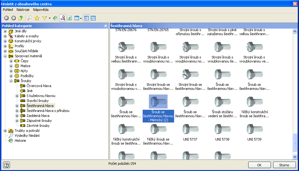

obr.8 Volba rozměrů šroubu

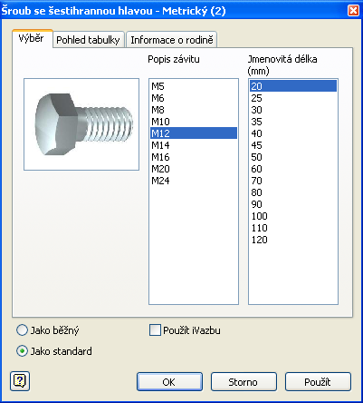

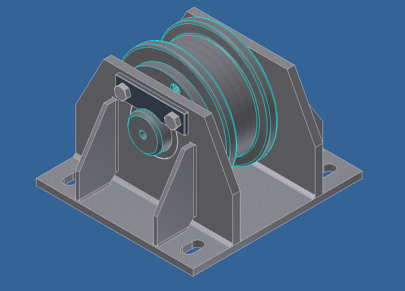

Posledním krokem je umístění a zavazbení obou šroubů, které budou v praxi držet přídržku. Šrouby najdeme opět v knihovně, jedná se o typ M12 a nejvhodnější délka je 20 mm. Vhodný bude šroub s šestihrannou hlavou (kvůli snadné montáži) a zvolíme typ v metrických jednotkách. Po jeho načtení ještě určíme přesné rozměry a vložíme šroub do sestavy.
Každý šroub zavazbíme pomocí dvou vazeb a to osové (osa šroubu k ose díry) a druhou plošně (vnitřní plocha šroubu s plochou přídržky). Výsledná sestava by mohla vypadat takto.

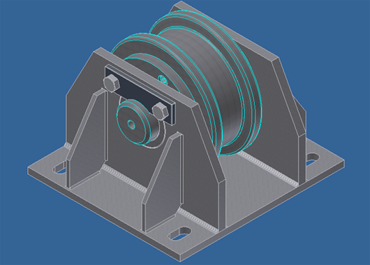

obr.9 Konečná podoba
Toto je výsledek našich lekcí. Jak bylo zmíněno na začátku, dále se budeme věnovat využití tohoto modelu pro praktické účely, především zhotovení dokumentace, dále vytvoření animace a vyzkoušíme některé simulační zkoušky.
