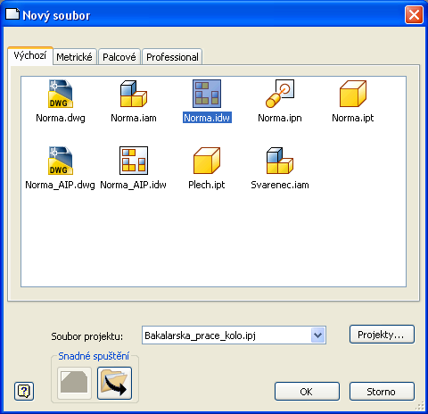

obr.1 Nový
Z nabídky nových souborů vybereme možnost „Norma.idw“, což jsou soubory výkresů Inventoru. Tyto výkresy jdou samozřejmě exportovat do velkého množství formátů - *.dwg, *.dwf nebo i formátů obrázkového typu *.jpg apod.

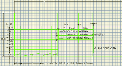

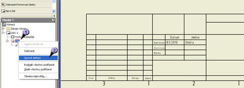

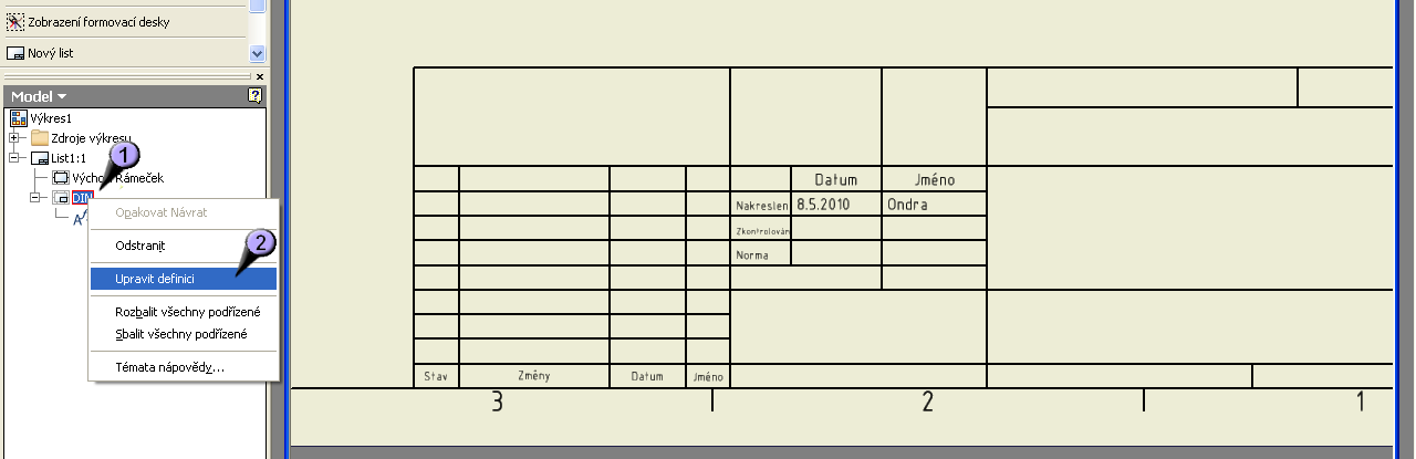

Po načtení výkresu se nám objeví formát A2 s předdefinovaným razítkem. Nejprve si tedy upravíme razítko podle svých požadavků. V prohlížeči si najdeme symbol razítka (1) a zvolíme „Upravit definici“ (2).
obr.3 Prostředí úpravy razítka

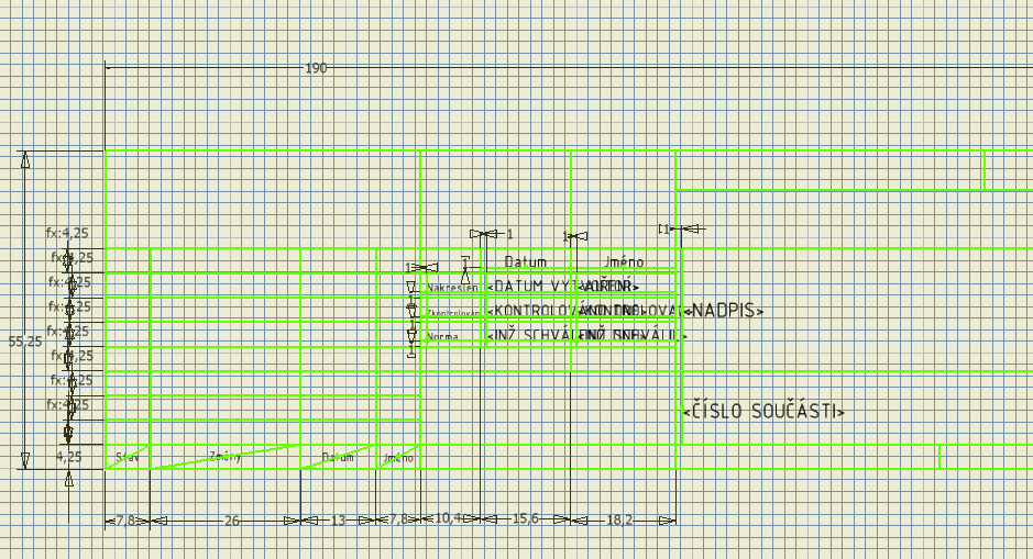

Prostředí úprav razítka je podobné prostředí náčrtu a také se s ním podobně pracuje. Máme k dispozici podobné nástroje, takže již nebudu jejich funkce rozebírat. Po úpravě razítka k našim účelům si můžeme razítko uložit.

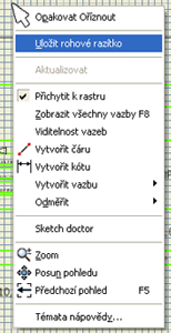

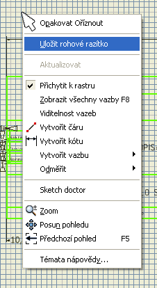

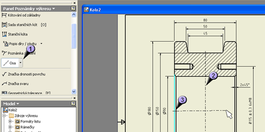

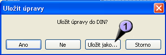

Klepneme v prostoru pravým tlačítkem myši a zadáme „Uložit rohové razítko“(obr. 4). V dalším dialogu zvolíme „Uložit jako“, aby nedošlo k přepsání původního standardního razítka (obr. 5) a nakonec zadáme nový název a vše potvrdíme. Máme nyní uloženo naše vlastní rohové razítko (obr. 6).

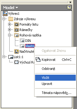

obr.7 Odstranění obr.8 Vložení vlastního

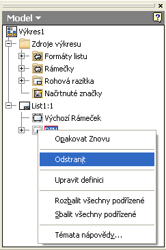

Nyní ještě musíme razítko ve výkresu vyměnit. Nejprve v prohlížeči zvolíme možnost odstranit stávající razítko a poté z nabídky zdrojů výkresu vložíme naše vlastní razítko, které se tam již objevilo.

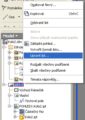

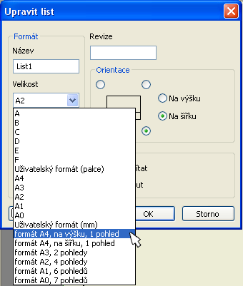

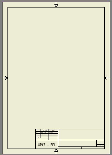

Další úpravou výkresu bude změna formátu. Nyní je nastavený na A2, to je pro naše účely zbytečně velký formát. Protože budeme nyní kreslit jen jednu součást, nastavíme výkres na A4 v orientaci na výšku. V prohlížeči klepneme pravým tlačítkem myši na „List“ a zvolíme „Upravit list“. V dialogu vybereme formát A4 na výšku. Pokud chceme, můžeme ještě provést další úpravy, jako např. umístění razítka.

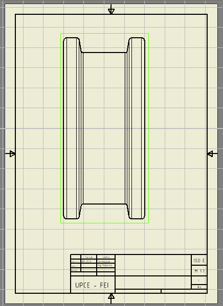

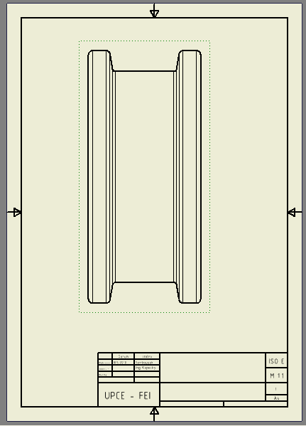

obr.11 Připravený výkres
Pokud jste postupovali podobně podle návodu, měl by výsledek vypadat takto. Popiskám v razítku, těm s parametry, se ještě budu věnovat, ty, které budou u všech umístění tohoto typu razítka ve výkresu stejné (Jako zde značka UPCE - FEI), jsou již napevno zakresleny v razítku.
Nyní, když máme výkres správně nastaven, můžeme přistoupit k tvorbě výkresových pohledů. Pro naši první součástku nám bude stačit pouze jeden pohled, ale bude třeba jej zobrazit v řezu. Vysvětlíme si tedy na něm příkaz „Částečný řez“.

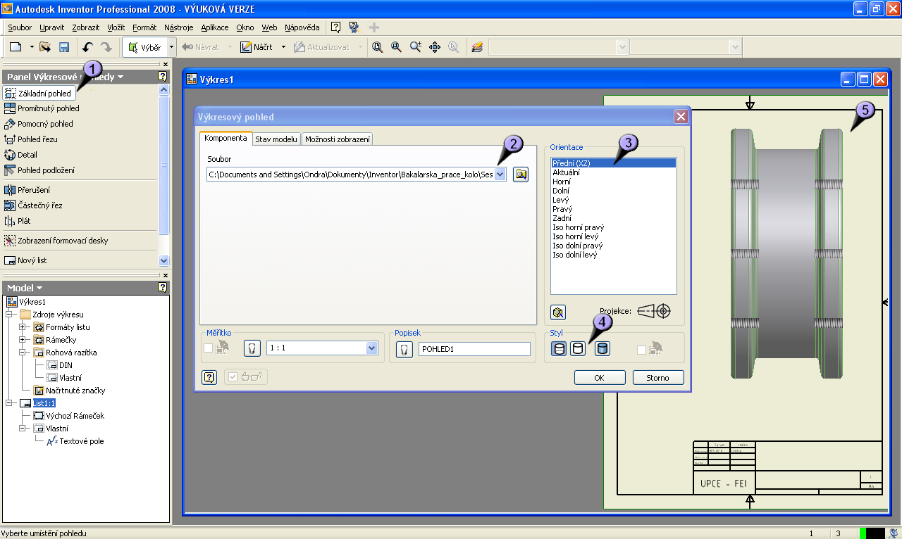

Nyní spustíme příkaz „Základní pohled“ (1), kde se nám zobrazí dialogové okno výkresových pohledů. Zvolíme si součástku, kterou chceme zobrazovat (2) a můžeme si všimnout, že se nám již modeluje skica budoucího pohledu (5). Dále si určíme typ pohledu, který zobrazíme (3) a nastavíme viditelnost hran, pro náš případ skryjeme neviditelné hrany (4). V nastavení na dalších kartách můžeme např. zobrazit tangenciální hrany, což se mnohdy hodí, v tomto případě to však nemá smysl.

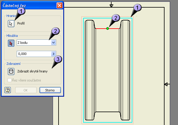

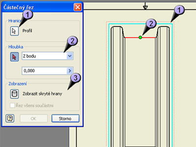

obr.15 Provedení řezu
Nyní můžeme spustit samotný příkaz „Částečný řez“. Vybereme profil (1), což bude náš náčrtek. Jelikož výkres neobsahuje žádný jiný uzavřený profil, měl by se načíst automaticky. Dále musíme vybrat hloubku řezu (2). Jelikož chceme kolo řezat v polovině, využijeme toho, že zobrazovaná horní hrana je přesně v požadované rovině. Umístíme tam tedy bod, a hloubku ponecháme nulovou. Skryté hrany zobrazovat nechceme (3), jen by znepřehlednily výkres. Nakonec potvrdíme.

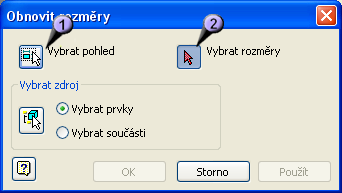

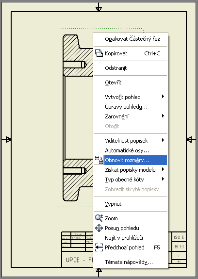

Dalším krokem bude vygenerování kót. Kóty se samozřejmě dají dodat ručně, je zde však pomůcka, která nám zajistí obnovení kót z náčrtků při modelování tělesa. Vzpomínáte si, jak nám při kompletnosti okótovaného tvaru v náčrtku černala geometrie tělesa a tím nám program hlídal kompletnost okótování? Tak toho nyní využijeme, když zpětně vygenerujeme rozměry a máme jistotu, že budou kompletní. Stiskneme pravé tlačítko myši a z kontextové nabídky vybereme příkaz „Obnovit rozměry“.
obr.17 Obnovení rozměrů II.
Poté v dialogu vybereme pohled (1), který máme ve výkrese jediný a vybereme rozměry, které chceme obnovit, můžeme klidně všechny.

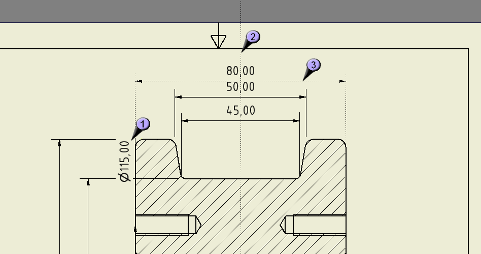

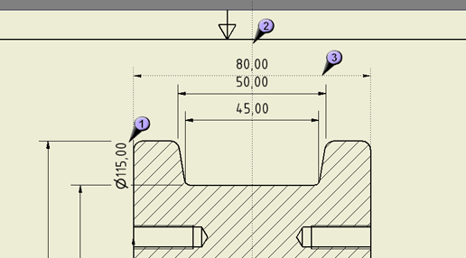

Vygenerované kóty ale nejsou příliš esteticky vhodně umístěny. Některé je tedy vhodné rovnou vymazat (1) a nahradit je v jiném místě jinými. Jsou to většinou ty, které nebyly v prvním náčrtu, ale v náčrtech na jiných plochách, které nejsou souběžné se zobrazovanou rovinou. Ty, které jsou zobrazeny správně, je vhodně doplnit, program nám sám pomáhá vybrat nejvhodnější místo jak osově (2), tak i vzdálenostně nad sebou (3), aby byly všechny stejně vzdáleny.

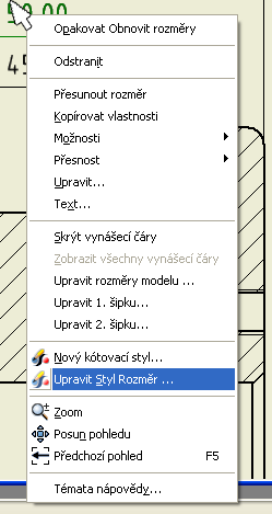

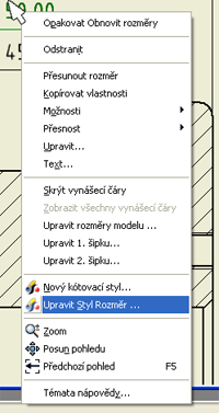

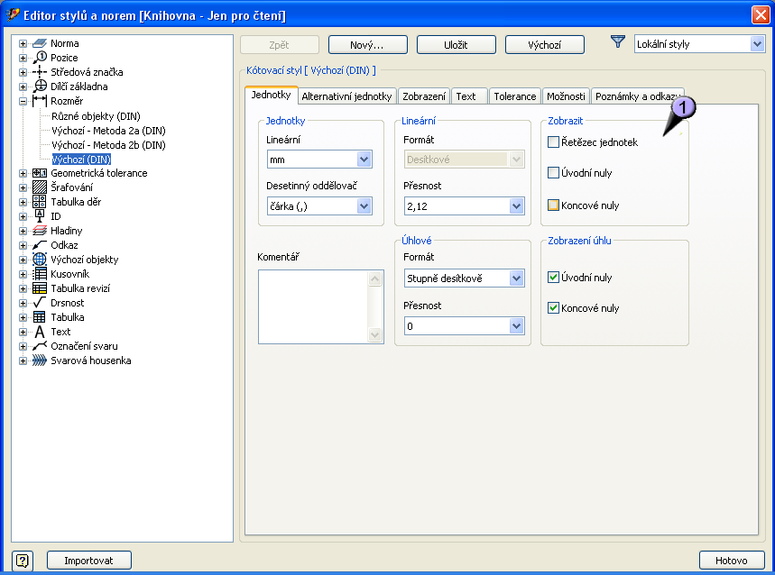

Pokud se nám nelíbí styl kót, můžeme si jej samozřejmě nastavit nebo upravit. Můžeme si i nadefinovat vlastní styl, nyní to ale nebude potřeba. Ukážeme si jedinou úpravu stávajícího stylu a to potlačení nul. Klikneme pravým tlačítkem myši na kteroukoli kótu a z kontextového menu vybereme možnost „Upravit styl Rozměr“. Hned nad tímto příkazem je příkaz pro tvorbu vlastního stylu, o tom ale jindy.
obr.20 Úprava kótovacího stylu II.
V dialogovém okně nastavení je mnoho možností, my využijeme hned na úvodní kartě zakázání zobrazování úvodních a koncových nul (1).

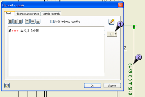

obr.22 Editor hodnot kóty

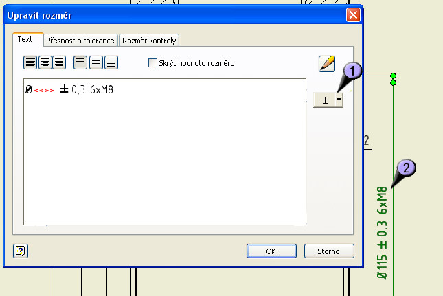

Pomocí nástroje „Obecná kóta“ zakótujeme vzdálenost rozteče děr pro závity. Holá kóta bude mít hodnotu 115. Klepneme na ní opět pravým tlačítkem myěi a zvolíme „Upravit rozměr“. Do editoru hodnoty kóty vložíme symbol průměru, vložíme jej přes mapu znaků (1), dále toleranci a nakonec počet děr a jejich závit. Můžeme vidět, že se nám text hned i u kótovací čáry zobrazuje. Symbol šipek (<<>>) je zástupný symbol pro dodání hodnoty rozměru. Pokud bychom jej vymazali, mohli bychom hodnotu napsat ručně napevno.

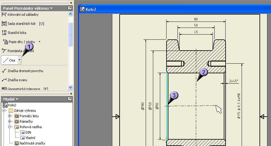

Dalším prvkem, který do výkresu zaneseme budou osy souměrnosti. Jejich kreslení aktivujeme příkazem „Osa“, pokud není v přímé nabídce najdeme jej pod šipkou vedle příkazu nacházejícího se na zmíněném místě (1). Těleso bude středově souměrné, proto nakreslíme vertikální (2) i horizontální osu. Při najetí kurzoru nad hranu nám program nabídne sám uchycení do středu hrany (3) a opět nám tak zjednoduší práci.

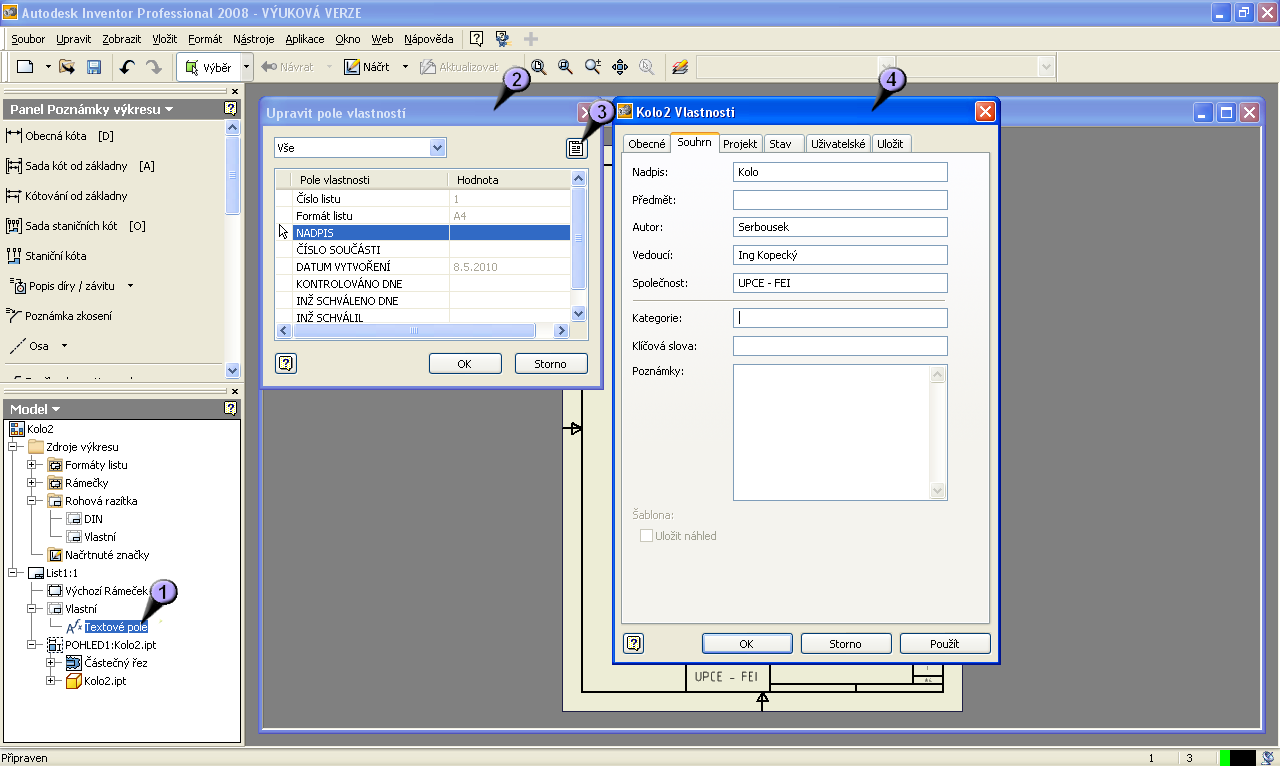

Poslední úpravou, kterou ve výkresu provedeme, je doplnění údajů v razítku. Část údajů v razítku je vložena napevno jako předepsané kolonky a část je vyplňována vlastnostmi výkresu. Klepneme pravým tlačítkem myši na textové pole v prohlížeči modelu (1) a zvolíme „Upravit textové pole“. Dále v dialogu (2) vybereme požadovaný řádek, který chceme upravit a označíme jej. Trochu nepochopitelnou věcí programu je, že ať klepneme kamkoli, zobrazíme tlačítkem vpravo nahoře (3) vždy stejný dialog s dopisováním údajů (4). Vypíšeme tedy všechny potřebné údaje a vše potvrdíme.

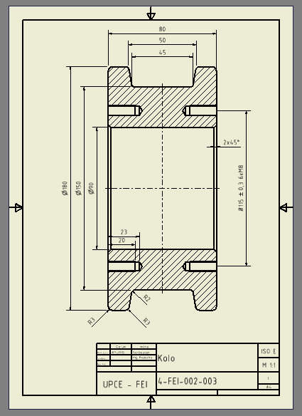

obr.25 Konečný výsledek
Pokud jste postupovali podle tohoto návodu, mohl by výkres vypadat takto. Zde už ale opravdu záleží na individuální umístění kót a dodržení pravidel správného kótování. Proto mohou být kóty rozmístěny úplně jinak a úplně jinde. Také údaje v razítku mohou (a dokonce měly by) být jiné, např. by tam měla být jiná jména.
