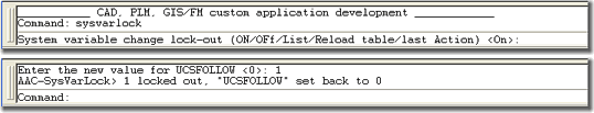

Die Applikation (AutoCAD-Reaktor) CADstudio SysVarLock verhindert Einstellungen der definierten System-Variabeln. Wenn der Benutzer versucht die Werte verändern, sind diese Änderungen entweder akzeptiert oder zurückgewiesen (abhängig von dem Ergebnis der logische Bedingung).
Die SysVarLock Applikation können Sie von CADstudio Download herunterladen (die Beispiele und weitere Information im Dokumentation).
