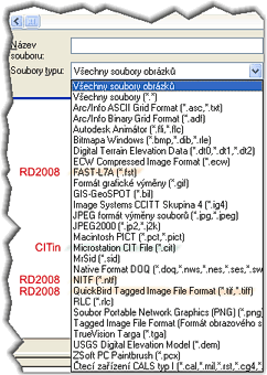

Die AutoCAD-Applikation - AutoCAD Raster Design 2008 - erweitert die Liste der Rasterformate die im AutoCAD unterstützt sind (z.B. Satellitenbildformate).
AutoCAD oder Civil 3D mit Raster Design arbeitet mit folgenden Formaten der Rasterbild-Dateien - Arc/Info ASCII Grid (.asc), Arc/Info Binary Grid (.adf), Autodesk Animator (.flc/.fli), Windows Bitmap (.bmp/.dib/.rle), Digital Terrain Elevation Data (.dt0/.dt1/.dt2), ECW (.ecw), FAST-L7A (.fst), GIF (.gif), GIS-GeoSPOT (.bil), Image Systems CCITT (.ig4), JPEG (.jpg/.jpeg), JPEG2000 (.jp2/.j2k), MacIntosh PICT (.pct/.pict), MrSID (.sid), Native DOQ (.doq/.nes/.ses), NITF (.ntf), QuickBird (.tif/.tiff), RLC (.rlc), Portable Network Graphics (.png), Tagged Image File Format (.tif/.tiff), TrueVision Targa (.tga), USGS Digital Elevation Model (.dem), ZSoft PC Paintbrush (.pcx), CALS Type 1 (.cal/.mil/.rst/.cg4).
Bildformate im RD2008
(orange-markierte Formate sind neu im RD2008, grün-markiertes Format kommt aus dem Xanadu CITin Add-on Utility)
