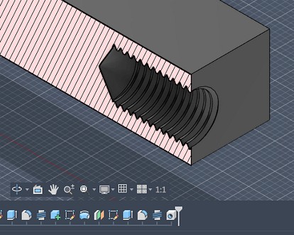

Autodesk Fusion 360 umožňuje 3D tisk skutečných závitů pro šroubové spoje. Při jejich tvorbě a nastavení je potřeba dodržovat některé postupy.
  • Při volbě typu a velikosti, jemnosti závitu berte do úvahy přesnost použité 3D tiskové technologie.
  • Pro tvorbu závitu na vybrané válcové ploše, resp. ve vybrané díře, použijte funkci Create > Thread (Vytvořit > Závit). V paletě nastavení THREAD (ZÁVIT) je pak nutné zaškrtnout volbu "Modeled" (Modelovaný), aby vznikl skutečný 3D tvar závitu (nikoliv jen kosmetický, znázorněný závit).
  • Pro 3D tisk může být důležitá vzájemná poloha závitů šroubového spoje. Zobrazte si spoj v řezu (funkce Inspect > Section Analysis, resp. Kontrola > Analýza řezu) a posunem závitu resp. komponenty vzájemně srovnejte zuby závitu.
  • Závity automaticky pracují s tolerancí (vůlí). Třídu tolerance pro vybrané typy závitů můžete určit v dialogu THREAD ve výběrovém poli "Class" (Třída).
  • Vůli můžete ručně upravit pomocí posunu ploch na povrchu modelovaného závitu. Vyberte plochu na povrchu závitu a funkcí "Move" nebo "Press Pull" posuňte vnější plochu závitu tak, aby se např. zvětšil odstup (vůle, tolerance) mezi závity.
  • Dejte rovněž pozor na náběhy závitu, aby nebránily následnému zašroubování.
  • Při použití modelů z funkce Insert > Insert McMaster-Carr (Vložit > Vložit komponentu z katalogu McMaster-Carr) pamatujte, že licence katalogu nedovoluje 3D tisk či jinou výrobu z katalogu vložených modelů (You shall not use the CAD Models to engage in 3D printing or other fabrication of the objects depicted in the CAD Models for any other purpose.).
  • Volba "Modelovaný" je k dispozici i v paletě vkládání Spojovacích prvků.
