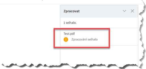

„Zpracování selhalo“ při nahrávání PDF dokumentu do BIM 360 Docs.
A - odpověď Při nahrávání PDF dokumentu do cloudové služby Autodesk BIM 360 Docs nedojde k jeho zpracování a zobrazí se chybové hlášení „Zpracování selhalo“. Soubor pak nelze prohlížet a lze ho jen stáhnout.

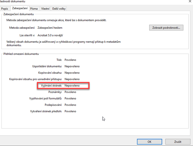

Tato chyba je způsobena nastavením zabezpečení PDF souboru, kdy je nastaveno jeho heslo, nebo v něm není povoleno Vyjímání stránek.
Zrušte před nahráním dokumentu heslo a povolte volbu Vyjímání stránek.
