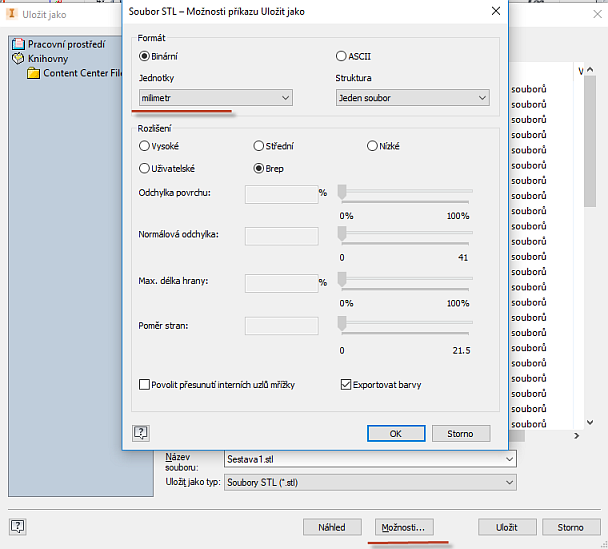

3D tisk (export) ve formátu STL je 10x / 100x menší než původní model.
A - odpověď Pokud při 3D tisku z Inventoru (exportu souboru STL) získáváte model s 10x (100x, 1000x) menšími rozměry než je vymodelovaná součást, máte zřejmě nesprávně zvolené jednotky nebo měřítko.
Nastavte si v 3D tisku měřítko 1:1 a rozměrové jednotky stejné jako máte v modeláři. Pokud např. používáte modelovací jednotky milimetry (implicitní volba), pomocí tlačítka Možnosti v STL exportu zvolte pro export také milimetry (ne implicitní centimetry).
