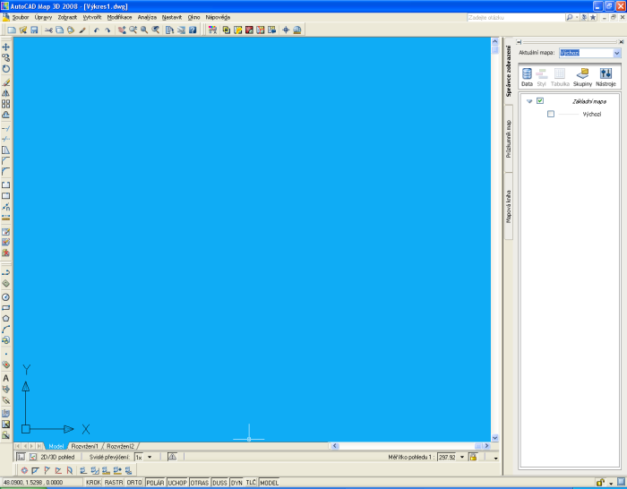

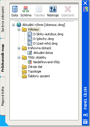

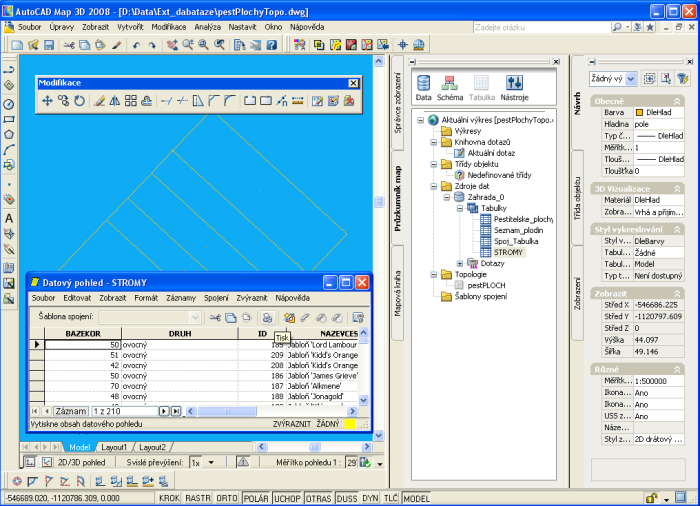

1.1.3. Seznámení se s uživatelským rozhraním

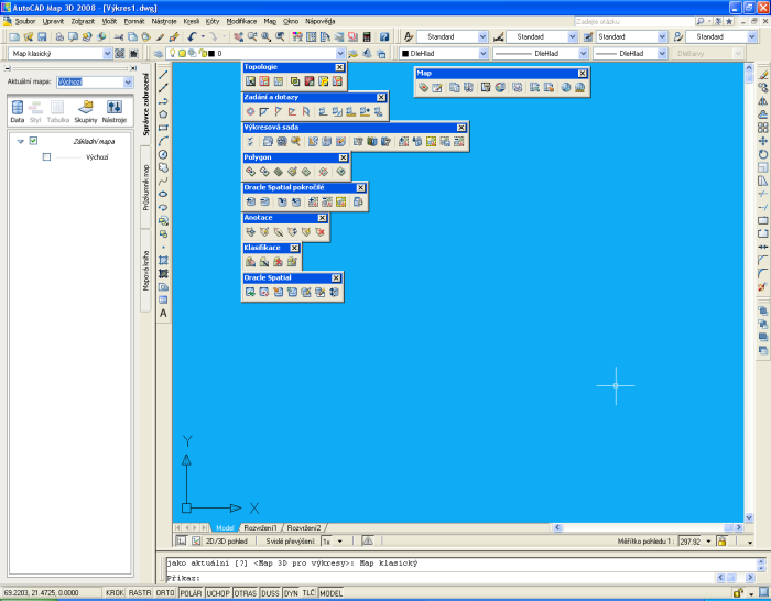

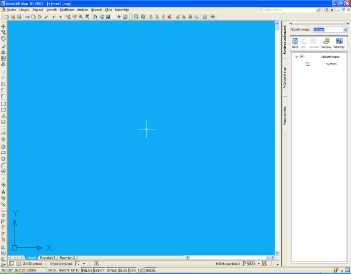

Posun AutoCAD Map 3D 2008 z CAD aplikace směrem ke GIS technologiím je patrný i z nového uspořádání uživatelského rozhraní. Nově lze volit ze tří základních zobrazení, z nichž každé má poněkud odlišně uspořádané ovládací prvky aplikace a je určeno pro jinou skupinu uživatelů. Jako primární zobrazení je po instalaci nastaveno prostředí Mapa 3D geoprostorová. Jeho základní rozvržení je popsáno níže.Zobrazení Mapa 3D pro výkresy je určeno hlavně pro projektování, má tedy vzhled blízký současnému rozložení aplikace AutoCAD a zobrazení Mapa klasická umožňuje přepnout aplikaci na starší vzhled, který je znám např. z verze AutoCAD Map 3D 2005.
1. Pracovní plocha výkresu - prostor pro zobrazení grafických dat, jejich tvorbu a editaci
2. Panel úloh - úlohy jsou rozděleny na 3 množiny - Průzkumník map slouží ke správě všech datových zdrojů ve výkresu, Správce zobrazení pracuje s tematickou složkou dat a Mapová kniha je určena k publikaci hotových dat.
3. Vlastnosti - okno zobrazující aktuální vlastnosti vybraného (vybraných) objektů, umožňuje také dotazování na objekty ve výkresu na základě jejich vlastností
4. Panely nástrojů - plovoucí okna nástrojů pro rychlé a opakované použití nástrojů. Okna lze ukotvit, upravovat nebo skrýt dle potřeby.
5. Datový pohled - aplikace pro práci s informacemi z externích databází
Ukázka 3 možných stylů zobrazení aplikace AutoCAD Map 3D 2008
1. Mapa 3D geoprostorová
2. Mapa 3D pro výkresy
3. Mapa klasická

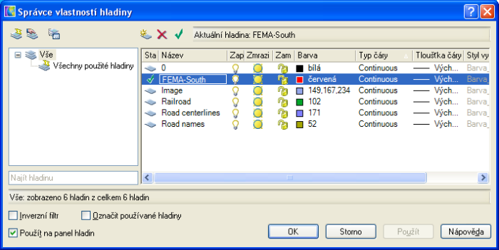

Důležitým krokem při tvorbě nového projektu je návrh kompletní struktury DWG výkresu tak, aby se co nejvíce optimalizoval pro budoucí použití.Hladiny
Základním požadavkem při tvorbě přehledného projektu je vytvoření kolekce hladin, do kterých umístíme nakreslené objekty podle toho, do jakých logických celků spadají. Správná volba jména projektu a dobře strukturovaný systém hladin vám umožní v rámci projektu lepší orientaci, zobrazování, tvorbu dotazů a výběr objektů ve výkrese.Definice hladin se provádí z menu Nastavit > Hladina aplikace AutoCAD… . V tomto dialogovém okně se definují nové hladiny a veškeré jejich vlastnosti.
Výkres může obsahovat neomezené množství hladin. Každý výkres vždy obsahuje jednu hladinu s názvem "0", kterou nelze smazat ani přejmenovat. Každá hladina má následující vlastnosti: barva, typ čáry, tloušťka čáry a plotrovací styl. Tyto vlastnosti hladin jsou připojeny ke všem objektům, které jsou v této hladině umístěny a to pouze za předpokladu, že objekt má vlastnosti barva, typ čáry, tloušťka čáry a plotrovací styl nastavené na HleHlad. Ke každé hladině je také možné doplnit popis či poznámku.
Zobrazení hladiny je řízeno pomocí přepínačů Zapnutá/Vypnutá, Zmrazená/Rozmrazená, Uzamknutá/Odemknutá, Vykreslovat/Nevykreslovat. Jméno hladiny by mělo zcela jasně identifikovat, jaké typy objektů jsou v ní umístěny.
Jméno hladiny by mělo být definováno tak, aby bylo možné jednoduchým způsobem ovládat skupiny hladin s podobným významem pomocí zástupných znaků hvězdička (*) a otazník (?).

Atributová složka dat je realizována v AutoCAD Map dvěma způsoby.Prvním je možnost tvorby a práce s objektovými daty. Objektová data jsou součástí DWG souboru a nejsou samostatně přístupná.
Druhou možností jsou data uložena v externích databázích. Je možné přímé propojení s externími datovými sklady, jako např. Microsoft Access, Microsoft Excel, Oracle Spatial, Microsoft SQL Server a dále databází kompatibilních se standardem ODBC.
Atributová data lze využívat při dotazování na připojené výkresy a pomocí nich vytvářet tématické mapy.
Data z externí databáze se zobrazují jako tabulka v datovém pohledu.

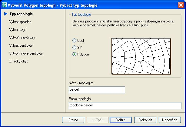

Topologie je soubor vztahů mezi prostorovými objekty. Každému prvku dané topologie je přiřazeno maximum topologických informací, které se využívají při geografických analýzách.Topologií vytváříme objektová data uložená formou databáze. V databázi je pak každý objekt popsán svým ID, dále svými základními geometrickými informacemi a popisem vztahů k okolním objektům.
Existují tři základní druhy topologií: polygonová, síťová, bodová (uzlová). U polygonové topologie jsou zaznamenány hrany a polygony, které hrana odděluje a centroidy polygonů. Síťová topologie je složena z linií a uzlů, které tvoří síť. A konečně bodovou topologii tvoří pouze samostatné uzly.
Topologii je třeba vytvořit, abychom ji mohli použít při následných analýzách.

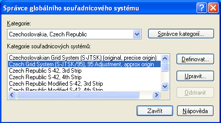

Definice souřadných systémů
AutoCAD Map má k dispozici řadu souřadných systémů včetně systémů používaných v České republice. K práci se souřadnými systémy je možno přistupovat z menu Nastavit > Definovat globální souřadnicový systém a Nastavit > Určit globální souřadnicový systém. Lze provádět odměřování pomocí volby Analyzovat > Geodetická vzdálenost.Přiřazení souřadného systému se používá při tvorbě nových dat digitalizací.
Aktuální polohu lze zjišťovat pomocí panelu Sledování souřadnic.
