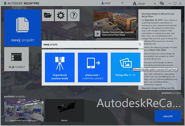

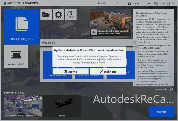

A - odpověď Při pokusu o spuštění ReCap Photo z nabídky "Fotografie do 3D" v ReCap Pro se objeví chyba "Aplikace Autodesk ReCap Photo není nainstalována." ("Autodesk ReCap Photo is not installed.").
Příčinou je nesoulad verzí ReCap Pro a ReCap Photo. Aktualizujte obě na nejnovější verze.
Ověřte rovněž, zda je správný odkaz v Registry. Spusťte REGEDIT a vyhledejte klíč HKEY_LOCAL_MACHINE\SOFTWARE\Autodesk\Autodesk ReCap Photo. V něm se nachází podklíč "R2.0" nebo "R3.0". Zkuste jej přejmenovat na nižší verzi (tedy R3->R2 nebo R2->R1). Pokud je poklíčů (podsložek) uvedeno více, zazálohujte a vymažte tu s nižším číslem (asi bude prázdná) a tu vyšší pak přejmenujte na nižší (tedy např. R3->R2).
Další možností je spouštět Autodesk ReCap Photo ze samostatné ikonky na ploše Windows, resp. pomocí "C:\Program Files\Autodesk\Autodesk ReCap Photo\recapphoto.exe".
