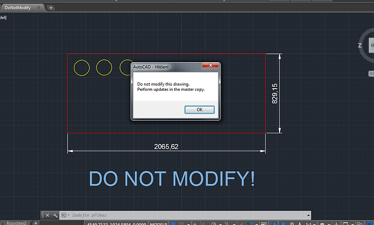

Automatické varování při otevření výkresu.
A - odpověď Pomocí nástroje AutoExec si můžete do zvolených DWG výkresů nastavit například automatické varování při otevření. Na všech počítačích s nainstalovaným enablerem AutoExec pak bude uživatelům zobrazeno při otevření takového výkresu varování - např.:
Stačí do DWG výkresu vložit pomocí utility AutoExec jednoduché, automaticky prováděné LISP makro:
(alert "Do not modify this drawing.\nPerform updates in the master copy.")(princ)
Příklad výkresu - DoNotModify.dwg
