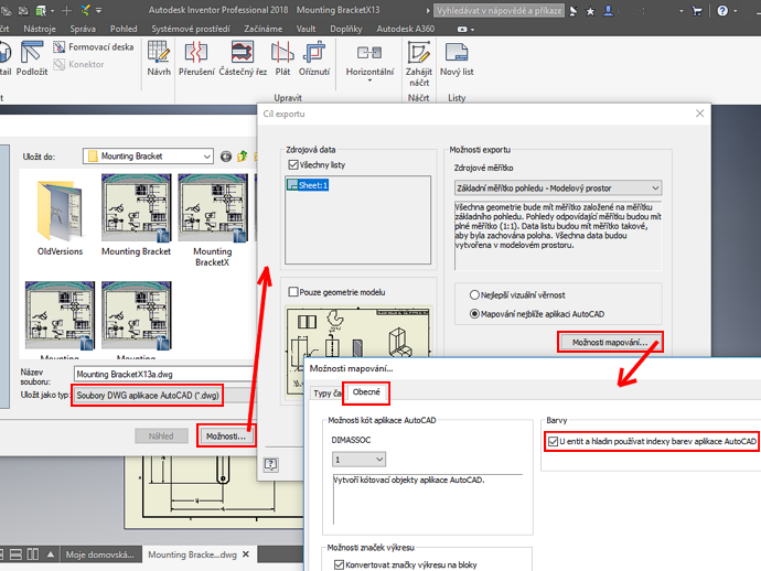

Z Inventoru ale můžete ukládat (Ulož jako) i DWG výkresy používající indexové barvy (ACI, nikoliv truecolor). Stačí v Možnostech při ukládání DWG (Ulož kopii jako, AutoCAD), v průvodci pod tlačítkem "Možnosti mapování" na kartě "Obecné" zaškrtnout volbu "U entit a hladin používat indexy barev aplikace AutoCAD".
Barvy exportu výkresu
