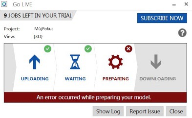

Chyba při přípravě modelu pro LIVE.
A - odpověď Při pokusu o export 3D projektu z Revitu do prezentační služby LIVE se vypíše ve fázi přípravy chyba "An error occurred while preparing your model".
Převodní nástroje na vašem modelu selhaly. Pokuste se model zjednodušit vypuštěním nedůležitých detailů - např. menších interiérových nebo TZB prvků při prezentaci formou obletu budovy.
