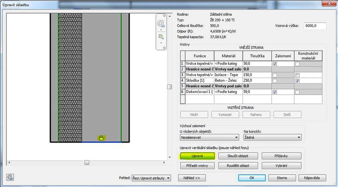

Chyba: Vrstvy protažení v dolní části stěny musí sousedit
A - odpověď V dialogu Revitu pro úpravu skladby stěny se pokoušíte rozdělit vrstvu stěny na více částí a po potvrzení rozdělení se zobrazí chybové hlášení: „Chyba: Vrstvy protažení v dolní části stěny musí sousedit“.
Tato chyba se zobrazí z toho důvodu, že se snažíte vytvořit novou vrstvu mezi vrstvami, které jsou odemčené. Nově vytvářená vrstva je ve výchozím stavu zamčená a proto je třeba, předtím než ji vložíte, zamknout i sousední vrstvy.
Zamčení vrstev provedete následovně:
  1. V dialogu Upravit skladbu zobrazte náhled na konstrukci v řezu – vyberte z roletové nabídky pohled typu "Řez"
  2. Klikněte na tlačítko Upravit a vyberte spodní hranu vrstvy, kterou chcete upravit
  3. Klikněte na ikonu zámečku pro zamknutí vrstvy
