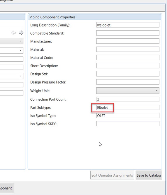

Chybné vložení elboletu v projektu Plant 3D.
A - odpověď ElboletyElbolet je oletová armatura, která se používá k poklepání na koleno. Při vkládání do potrubního systému v AutoCADu Plant 3D se ale může elbolet vložit na nesprávné místo. Proč?
Při vložení elboletu do kolena v projektu Plant 3D se elbolet vloží na osu kolena místo na jeho povrch. Toto chování je způsobeno nevyplněním parametru "Part Subtype" v katalogu dílů, kde musí být zadaná hodnota "Elbolet".
