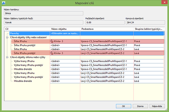

Co v dialogu pro cílování, u podsestavy CS_SmerNerozdelJPruhKlopeniCZ, znamenají řádky obsahující slovo „protější“?
A - odpověď Tyto řádky se objevily poprvé ve verzi podsestavy v1.2.3. Jejich účelem je zajistit správné chování vzorového řezu tvořeného dvěma podsestavami jízdního pruhu, pokud je na ně aplikováno cílování. Jestliže tedy chcete např. šířkově protáhnout pravý jízdní pruh k nějaké křivce, je nutné na tuto křivku nastavit cíl Šířka JPruhu u podsestavy tvořící pravý jízdní pruh, tak cíl Šířka JPruhu protější u podsestavy tvořící levý JP. Pro každé zacílování je tedy nutné nastavit dva řádky. Příklad popsaného zacílování je na následujícím obrázku:
