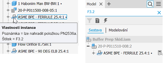

Co znamená tečka/čtvereček za jménem komponenty ve stromu prohlížeče Inventoru?
A - odpověď Od verze Inventor 2022 může mít každá komponenta nejen sadu standardních iVlastností, ale každou instanci komponenty lze samostatně rozšířit přidáním dalších uživatelských iVlastností (štítků/tagů a poznámek). Tyto vlastnosti instance jsou uloženy v souboru nadřazené sestavy.
Čtvereček (puntík) za jménem instance komponenty indikuje, že daná instance má přiřazeny vlastnosti instance.
Vlastnosti instance lze zobrazit najetím kurzorem. Jde podle nich také vyhledávat ve stromu sestavy.
